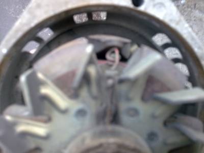

Стыдно признаться, курка я слепая, проверка показала что все в норме, я в растроенной панике, белка бьет, что за на... понять не могу, короче собираю гену чтоб доехать до авторынка, и почти собрав, вижу это
Вот она собака причина, этим и объясняется нормальное напряжение на х.х., чуть оборотов и за счет цэнтробежной силы провод массирует на корпус. Причину устранил, все в норме, аж полегчало, а то купил бы новый и голову ломал бы что за собака там зарыта.
