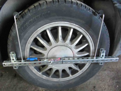

2. Берем ровный стальной или дюралевый угольник длиной 600 мм (синий на фото) и прикрепляем к нему два куска проволоки диаметром 2-4 мм, которыми мы будем цеплять его на колесо ( это обычные крюки на которых этот угольник будет висеть на колесе.)
К центру этого угольника мы жестко прикрепляем лазер ( зеленый на фото - ну, жестко это после настройки – или делаем крепление с регулировкой по горизонтали.)
Кладем на край ровного стола угольник с лазером, измеряем насколько его центр отстоит от поверхности стола и смотрим на этот же размер на другом конце стола по лучу лазера – выравнивание этих значений это и будет регулировка. Суперточность в долях миллиметра и не нужна (потом поймете). Вот все и готово!

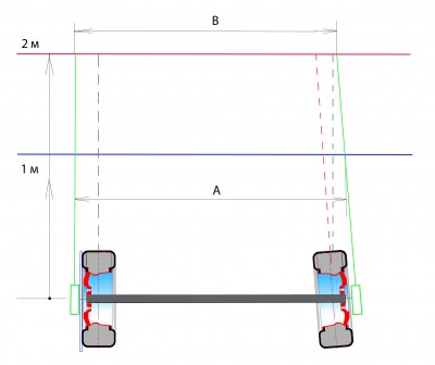

5. Ставим фанерный экран на расстоянии 1 м от оси авто, ставим нулевую риску на показании лазера левого колеса , ставим риску на показаниях лазера правого колеса (зеленый луч) - получаем размер А. Далее переставляем экран на расстояние 2 м и совмещаем нулевую риску лазера левого колеса, далее ставим риску от лазера правого колеса и получаем размер В. (Вот здесь и кроется некоторая погрешность, т.к. размер А стоит не на оси правильного – параллельного положения правого колеса. НО последовательные повторные измерения сводят эту погрешность почти к нулю.)
Ну а после этого остается только арифметика. Чтобы не ломать голову и не вспоминать школу вот табличка для нашего варианта в 1 м и 2 м - с углами и мм.
Требования к сходимости передних колес : + 10 мин +- 10 минут
+ 0° 10´ соответствует А-В= 2,9 мм
+ 0° 20´ соответствует А-В= -5,8 мм
+ 0° соответствует А-В= 0 мм
Вот из таблицы и видно, что если разность А-В находится в пределах 0 мм – 5,8 мм (вот почему я выше писал, что супер-точность не нужна), то в общем то все соответствует требованиям мануала ( но я еще не говорю, что так и ездить).

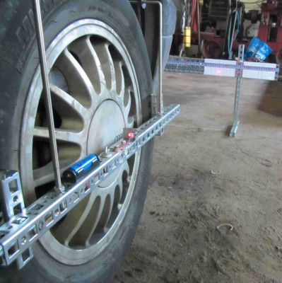

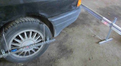

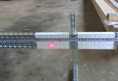

Всё изготовил из подручных материалов (это отходы от сборки электро шкафов ), но думаю, что все можно из деревянных реечек напилить и привинтить (может еще и проще и легче получится!)!!! Самое главное, что такой стенд собирается на коленке, а результат вполне нормальный выходит! Короче при желании может сделать КАЖДЫЙ и в гараже и рядом с домом (поперечную доску в 2 м можно сделать складной на петле и получится всего 1 м)!!!
Сегодня все собрал, отъюстировал лазеры ( ну чутка, чтобы не били далеко в сторону. Правда должен извиниться - давал ссылку на дешевые лазеры от китайцев - хреновые... пятно на 2 м размывается и надо подбирать и выбирать, правда из 10 пару выберешь..., но думаю после отпуска купить у них же бОлее качественные, чтобы точка не размывалась!!!).
Так вот... сделал проверку - все значения получились такими же, как и были при установке на нормальном лазерном стенде, так что все отлично получается!!! Вполне можно использовать. Пошел дальше... При установке на стенде последний раз для эксперимента установил, как рекомендуют для передне-приводных авто отрицательный угол схождения, ездил, не понравилось, но не смертельно, а переделывать было лень - вот сегодня и переделал. Пошел в творчестве дальше - кто делал сам сходимость, знает, как нелегко добраться до болта сходимости при установленном колесе. Но я же леньтяй, а лень - главный движитель мысли, прогресса и т.д. ........ Измерил на сколько угол превышает необходимый, снял колесо!!!!!!, освободил контр гайки болта сходимости, болтом закрепил тормозной диск(чтоб не болтался), струбциной (ну это наспех, что было под рукой, а вообще надо будет сделать и еще лазер с креплением прямо на тормозной диск), направил его луч на такую же табличку, которую расположил где то в 1 м , а дальше, как белый человек сидел перед открытой подвеской и без проблем регулировал болтом сходимости, глядя на табличку с лазерным лучом!!! Сказка!!! Да, еще должен сказать, что прошло уже много лет после того, как я надел куски велокамер на болты сходимости рулевых тяг - это прелесть!!! Сегодня отодвинул камеру и гайки болтов от простейшего усилия поддались и отвернулись, а потом и болт сходимости легко повернулся - такого никогда не бывало, !!!!!!
Если кому то интересно ( а по предыдущей жаркой дискуссии я понял, что пишу все это для себя, а остальным и нафиг не нужно), то вот фотки того, что получилось.
общий вид.JPG [ 228.73 КБ | Просмотров: 17364 ]
Рейка с лазером на колесе.JPG [ 252.92 КБ | Просмотров: 17364 ]
лазерная метка на мишени.JPG [ 219.57 КБ | Просмотров: 17364 ]
Вид колеса с мишенью.JPG [ 220.72 КБ | Просмотров: 17364 ]
