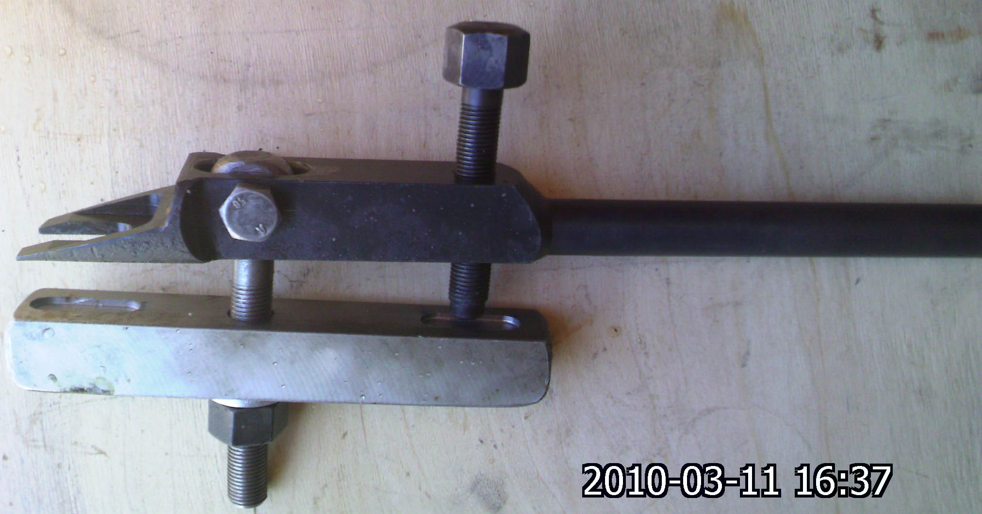

Кстати , ТАЗовый съемник для наконечников не подходит к АУДИ !!!
#10     Re: Гайки на рулевые пальцы. 17 янв 2016, 13:10
Сереж, а чем он может не подходить - размером? Принцип то одинаковый у всех. Там же главное, чтобы скоба влезла и расхода хватило.
А у Димы на фото Тазовый? У меня то самодельный, образец брал у профи.
Универсальный съемник.jpg [ 203.08 КБ | Просмотров: 15856 ]
