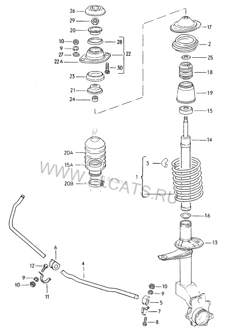

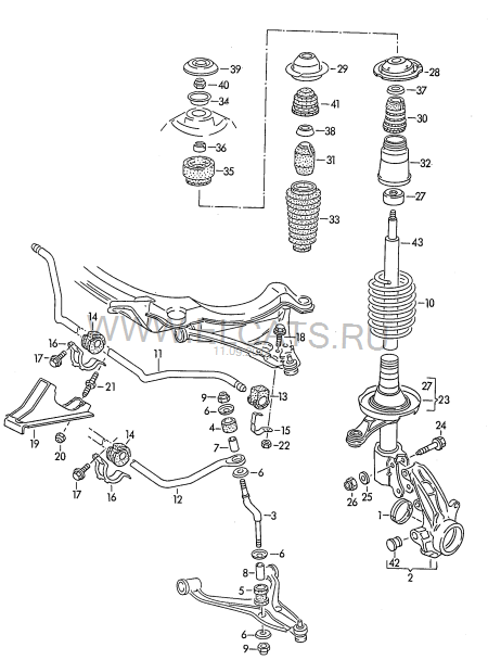

#6     Re: Завалено колесо 11 сен 2014, 14:59
L00ke писал(а) :
Какие ещё причины могут быть?
Паша, а у тебя стойка разборная или целиковая?
(вопросы возникают из за того, что тебе лень нормально заполнить профиль - надо тип двигателя, год и т.д., чем подробнее напишешь, тем быстрее получишь помощь - не мне это надо, а тебе!!!)
А тему новую незачем было открывать - надо в старой теме результат работы описать!!!
Передняя подвеска с неразборной стойкой..png [ 59.46 КБ | Просмотров: 10483 ]
Передняя подвеска с разборной стойкой..png [ 76.81 КБ | Просмотров: 10483 ]

#7     Re: Передняя подвеска. 11 сен 2014, 16:34
Понял) Стойка разборная т.е как на второй схеме
#8     Re: Передняя подвеска. 11 сен 2014, 21:41
Ну, если стойка разборная, то все отлично - ослабляются два болта №24 и стойку можно немного ломать изменяя этим угол развала колеса градуса на 3. У тебя скорее всего они немного отпустились и после удара стойка встала в крайнее положение. На всякий купи новые болты и езжай снова к тому же развальщику.

#9     Re: Передняя подвеска. 11 сен 2014, 22:58
У меня на А-90 стойка неразборная со стабилизатором на косточках как на второй картинке...
И такие варианты есть...
#10     Re: Передняя подвеска. 11 сен 2014, 23:03
такие стоят на авто с ГУРом
