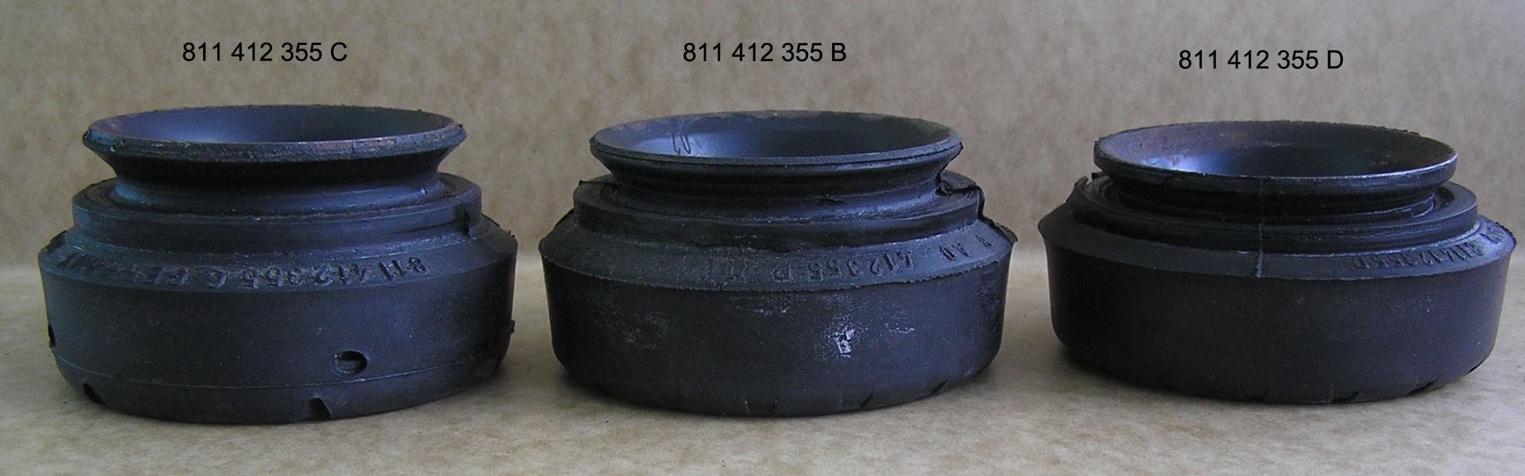

Добрый день.Поиском не нашел ответа.
Заменил амортизаторы, опорные подшипники.Подвеска старого типа, не разборная стойка.
Чашки опорников не выставляются над кузовом.Вопрос , а они должны в норме торчать и на сколько?
#2     Re: чашки опорных подшипников 06 май 2013, 21:22
Зазор должен быть, а какой зависит от того какие опорники поставил!
А что это такие номера у опорников от других машин? Они лучше штатных?

#6     Re: чашки опорных подшипников 06 мар 2014, 08:05
agent32 писал(а) :
вот такой
Если прислали точно по номеру который ты указал ,у тебя чашка будет почти в притык к кузову ,это высокий опорник,

#7     Re: чашки опорных подшипников 06 мар 2014, 08:09
А с чего ты взял что они от других машин ,это и есть наши родные опорники,просто по высоте разные

#8     Re: чашки опорных подшипников 06 мар 2014, 09:59
Только такой видел номер 8A0 412 323 D.
У них высота разница от толщины резинового буфера? Самые высокие дольше ходят?
#9     Re: чашки опорных подшипников 06 мар 2014, 10:52
это ВАГовский номер и он не может присутствовать на других
#10     Re: чашки опорных подшипников 06 мар 2014, 13:56
Amani писал(а) :
Только такой видел номер 8A0 412 323 D. У них высота разница от толщины резинового буфера? Самые высокие дольше ходят?
Макс, ну увеличь фото из поста №2 там все видно и написано сверху!!!
А 8A0 или 811 это по сути одно и тоже.
