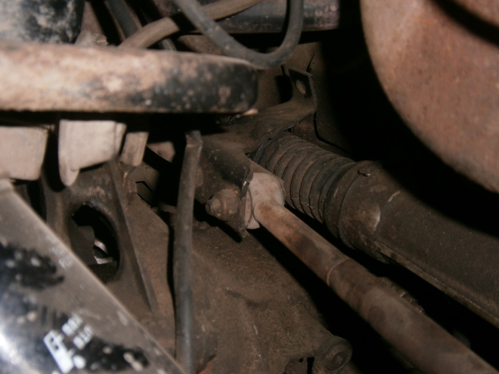

Вот на картинке видно что есть такая фиговина
PC310621.JPG [ 188.66 КБ | Просмотров: 7266 ]

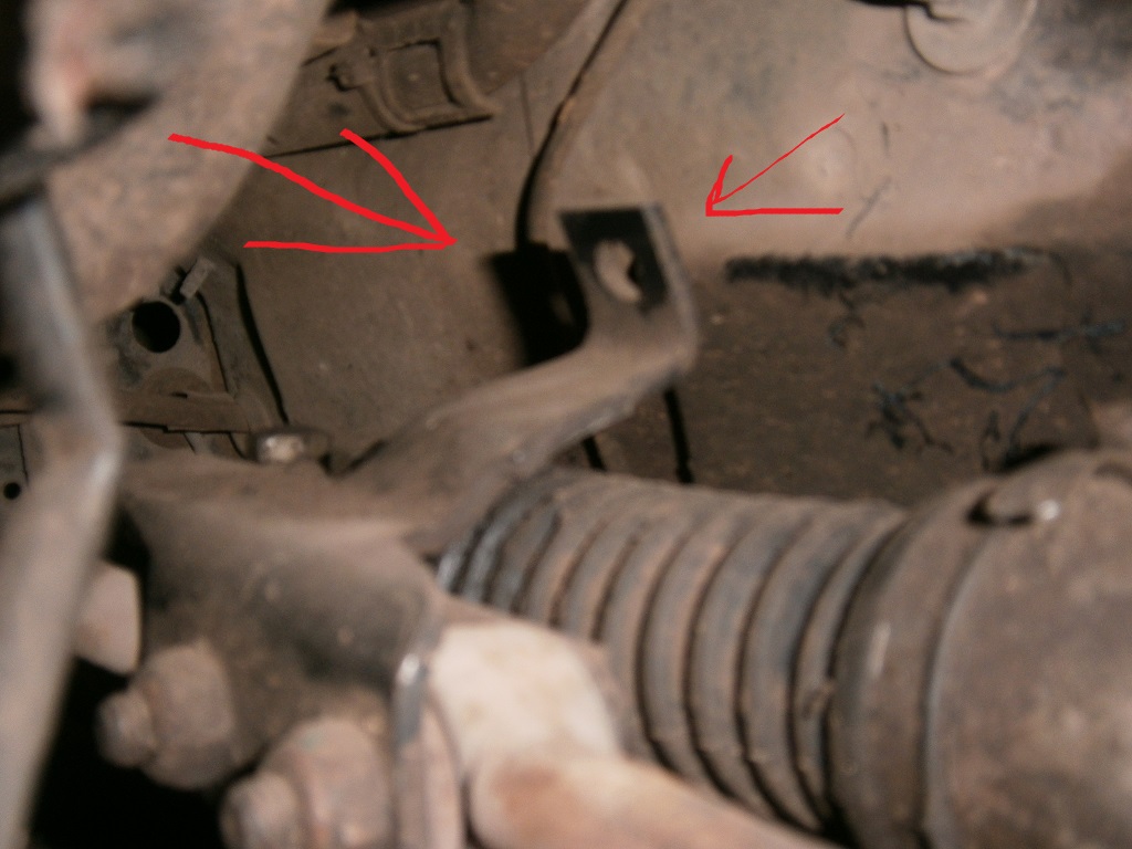

и дырка в ней как-бы намекает на то что оно должно быть куда-то прикручено. или я что-то не понимаю. к тому же, в этом месте немножко не то что бы люфтит, но и не закреплено колом(это чувствуется если за рычаг подергать. после замены наконечников, правда, стало намного меньше) .

#2     Re: Объясните по рейке 19 авг 2013, 11:05
Здесь стоит амортизатор (демпфер)

#3     Re: Объясните по рейке 19 авг 2013, 11:09
а у меня его тупо нет штоле? и чем это чревато?
#4     Re: Объясните по рейке 19 авг 2013, 11:15
на кочках может руль выбивать из рук. А так лучше купить.
#5     Re: Объясните по рейке 19 авг 2013, 11:49
По сути нет от него толку, на кочках конечно руль чуть дергает без него но на месте с ним руль крутить тяжелее однозначно особенно в первый момент после стоянки. На скорости от него нет никакого толка.
#6     Re: Объясните по рейке 19 авг 2013, 13:31
ну не знаю, я особой разницы не заметил-что с ним, что без него. Вот кочки явственней стали ощущаться.

#7     Re: Объясните по рейке 19 авг 2013, 13:41
то есть, как я понимаю, он смягчает обратную связь от колес?
#8     Re: Объясните по рейке 19 авг 2013, 14:28
ну да, амортизатор рулевой рейки.

#9     Re: Объясните по рейке 19 авг 2013, 14:34
ну тогда как же он не влияет на трассе. по нашим дорогам волнистым(и это в лучшем случа) лучше ехать все-таки когда руль не выбивает из рук
#10     Re: Объясните по рейке 19 авг 2013, 16:05
да его и не выбивает сильно то! так небольшая амортизация присутствует и все.Не чего особо кардинального он не дает.
