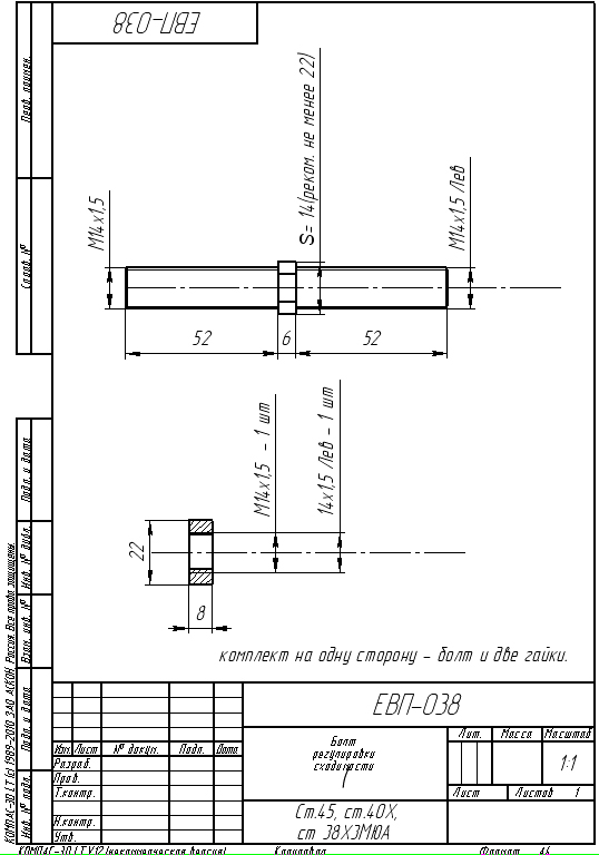

Всем привет! Вечная наша проблема - это регулировочные болты, вот пришло время менять наконечники и делать развал-схождение - как всегда поподалово...что я решил - заменить регулировочные болты с гайками и шайбами, смазать их хорошенько и в камеру (как писалоь в дной из тем), нашел такие под заказ, но мне токарь с работы (кстати золотые руки у человека) говорит, я тебе болты и сам выточку вместе с гайками и шайбами (уже делал на других моделях) ты мне только размеры дай, а вот размеров самих я и не нашел...ВОТ И ВОПРОС - МОЖЕТ ЕСТЬ У КОГО РАЗМЕРЫ ДАННЫХ БОЛТОВ???

Андрей, чертежа я не рисовал, но то что помню скажу... резьба там М14х1,5 правая и левая, по середине штатно шестигранник на 14, но даже и не заморачивайся - делай под ключ 22-24 и длиной 10-12 мм (маленький срывают все и потом мучаются), длина резьбы должна быть такая, чтобы с каждой стороны ее хватало на гайку , шайбу и наконечник. Гайки там штатно под ключ 22, можешь делать всё под один ключ 22 или 24, толщина гайки 8-10 мм, шайба там конусная, поэтому занимает длины болта миллиметров 5, ну а остальную длину резьбы возьми такую же как в наконечнике. Если в ближайшие дни буду в гараже и вспомню, то измерю. :D

Спасибо Валерий за подсказку, вчера тоже все предварительно измерил, длина всего болта так и есть 10-11 сантимов, делать токарь будет из шестигранника помощнее скорее всего на 22 (гайки тоже будут под 22), сказал в течение дня сделает, результат с размерами выложу - думаю понадобится кому, завтра отец старые срезать будет, а эти ставить со смазкой, ну и понравилась идея с резиной (может шланг оденет как раз подходящий есть), вообщем отпишусь

Ну вот, думал тебе не с чего брать, а ты оказывается просто ленился!!!???
Ладно, сегодня нарисовал я его, вот эскиз

четко эскиз составлен, сделали тоже самое, только шестигранник под ключ на 24 мощный, и длина резьбы по 4,5, а так все так же
