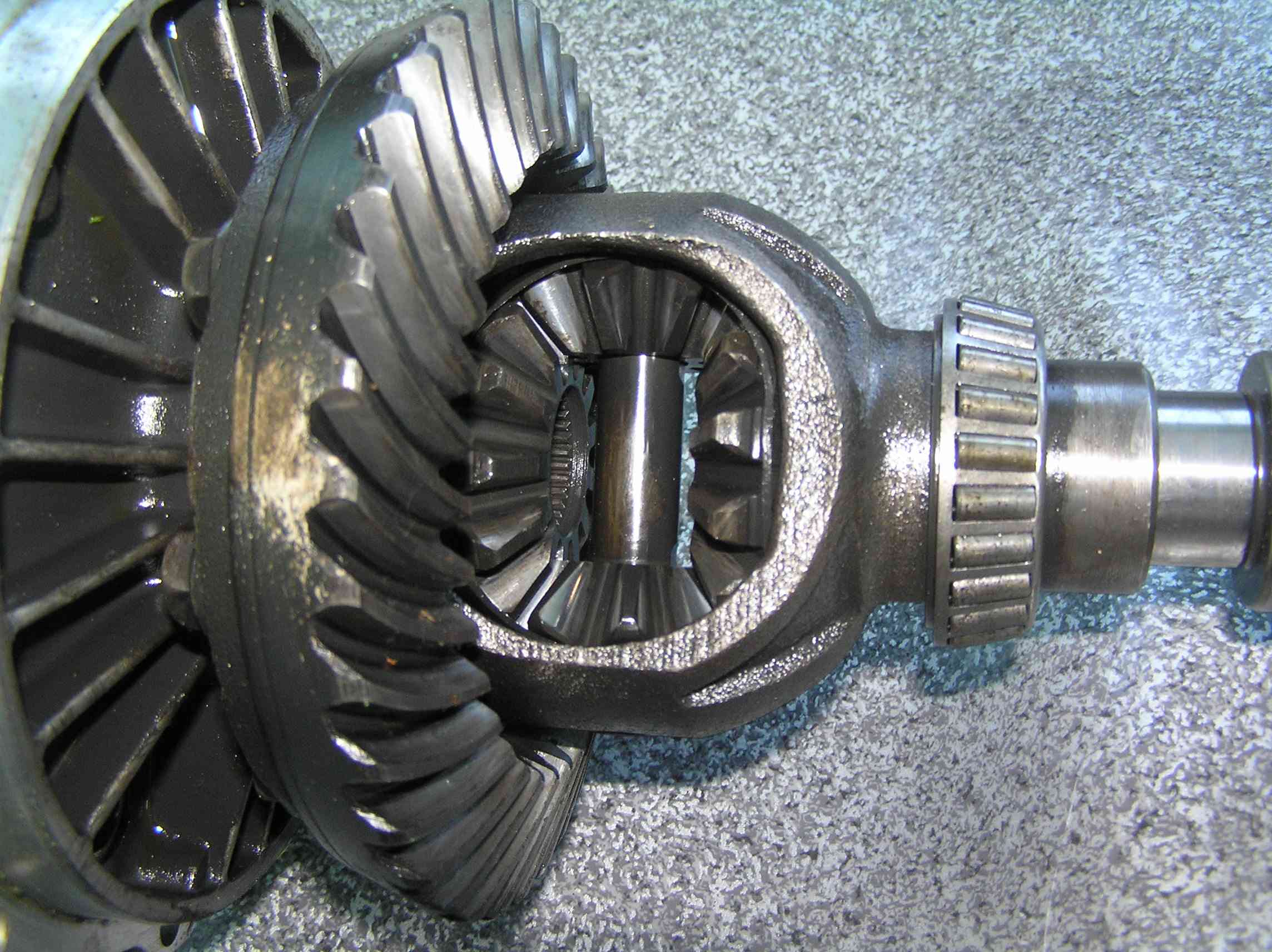

Ты пробуешь совершенно некорректно!!! Так как ты делал - щелкают сателлиты в дифференциале, которые стоят без подшипников и с люфтом на оси!!! Если уж очень хочется - вывеси оба колеса, ляг под машину и ОБА колеса в одну сторону, потом в другую, но оба одновременно - это проверишь люфт в главной паре, а твои потуги вообще ни о чем не говорят - так и должно быть!!!
Вот Сереж, посмотри сам, как там все устроено...
Сателлиты.JPG [ 255.99 КБ | Просмотров: 6063 ]
#8     Re: гул 18 апр 2012, 20:14
Серега, отойди от машины и не приставай
есть такое---хочется чтоб всё было идеально а опыта мало.когда взял машину в коробке было всего 1.25л масла(хорошо что решил заменить) вот и прислушиваюсь к каждому шороху оттуда.
