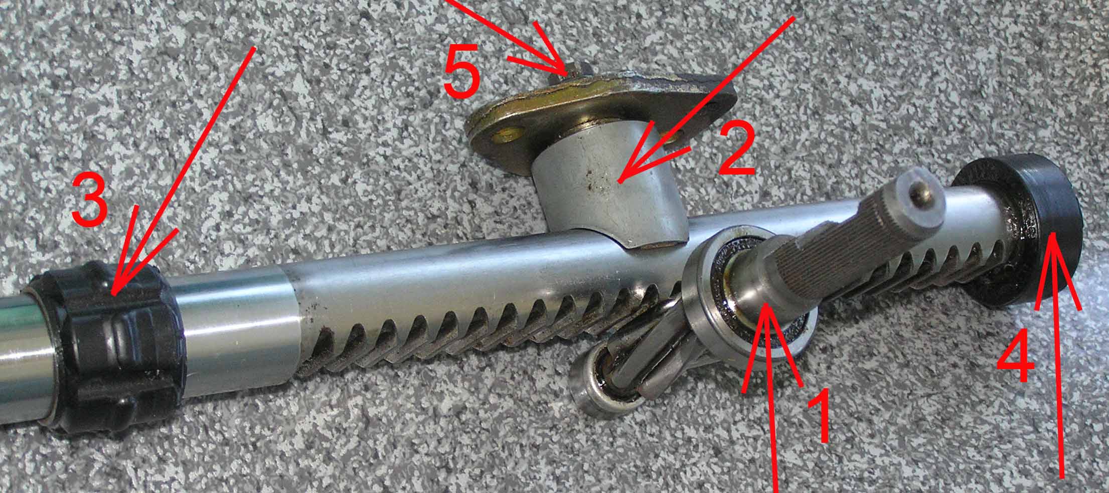

Антон, во первых рейка с ГУРом или нет, надо писать и лучше в профиле!
Если сам шток рейки крутится, то его прижим регулируется болтиком на корпусе рейки, только не перетягивай, а то руль туго будет крутиться. На фото он под № 5. Он предназначен только для нормального прижима в зацеплении и не более того!!!
Ну а если дергаешь вверх-вниз за шток вместе с тягой и справа на выходе из корпуса рейки стучит, то это разбита втулка под № 3, ее надо менять, но в запчастях ее нет.
