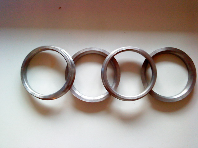

у меня вибрация была из за разницы в посадочном размере(надо 57мм.а мое литьё 67мм.)и при установке колеса достаточно затянуть первый болт чтоб начало бить по рулю.проблема ушла после того как токарь сделал мне 4 кольца,и начал равномерно затягивать болты.

#6     Re: вибрация руля после 100. 07 апр 2012, 08:17
Зачем заказывать, они в магазине продаются 1 - 50руб. стоит, правда пластик, но зато не прикипят. по научному супинаторы называются
#7     Re: вибрация руля после 100. 07 апр 2012, 08:23
пробывал----деньги на ветер,лопаются и крошатся(может говно попались).Алексей объясни как и куда кольца из нержавейки могут "прикипеть"?
#8     Re: вибрация руля после 100. 07 апр 2012, 13:35
Так ты пиши что кольца из нержавейки делал, тогда не будут писать , что прикипеть могут.

#9     Re: вибрация руля после 100. 07 апр 2012, 23:01
у меня пластик стоит, вроде пока ничего. хотелось бы автора темы услышать, может у него диски 57.1 и вопрос отпадает с центровкой ступицы

#10     Re: вибрация руля после 100. 09 апр 2012, 14:49
а я изначально подумал про нержавейку, я все для авто что имеет контакт с водой делаю из нержавейки или фторирую
