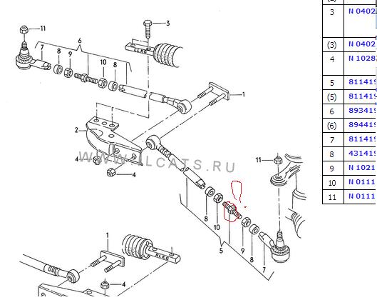

Вообщем беда такая,что когда менял рейку,решил и поменять наконечники,стал откручивать,а на одном из них,точнее на "болте" на который накручивается наконечник, в некотором месте слизана резьба...только вот в чем незадача,неужели их по отдельности не продают??или есть аналоги с другого автопрома???

Продают, я в магазине спрашивал - у них называется это болт развала, хотя это болт для регулировки сходимости... , а вот гаек на него нет... там же одна правая, а вторая левая.

Тоесть в любом автомагазине!я правильно понял??просто по каталогу то нет,вот я и запереживал!!просто в прошлый раз я не сам наконечники менял, а в сервиса в итоге вот что получил,не должны они были на такой болт ставить! Изображение

Только хотел про рувиль написать, спасибо))) уже нашел номирок,сам хотел скинуть,вдруг пригодится кому))

Обозвали они его, конечно, прикольно - болт. Дешево и сердито. Тот, кто переводил с оригинала, наверно болт на это дело как раз и забил.
Я бы лучше ЗДЕСЬ написал номер, а не в ссылке на фотохостинг. Ибо удалят с фотохостинга изображение и все. Секрет утерян. ) В общем для наших потомков, которые будут читать этот форум и ссылка не будет работать:
- Ocap. Болт крепежный. код: 0900761
- Ruville. Болт. код: 915748.
