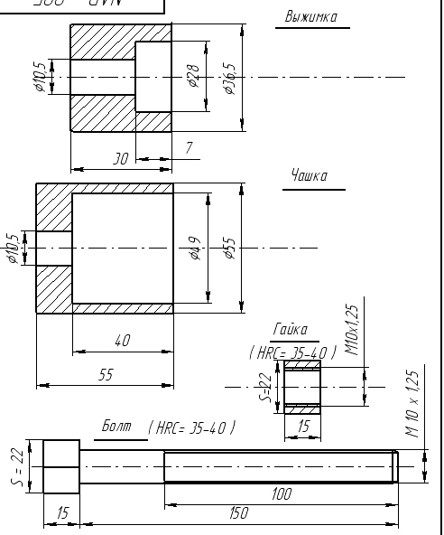

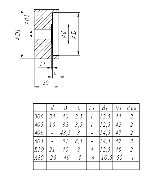

Дима, это радует, что можешь, тогда вот эскизы. Делалось для сайлентов с ГУР, универсально с болтом для выдавливания в полевых условиях, но болт с гайкой должны быть каленые. А в хороших условиях можно без болта - большими тисками или прессом, используя только оправки.
Для выпрессовки сайлентов рычага фото 2.
Для запрессовки фото 1 (там много лишних - не стал убирать, это раньше делал для СТО может кому надо, но последней строкой в таблице размеры для Ауди).
оправки запрессовки сайлентов рычага.jpg [ 80.19 КБ | Просмотров: 5843 ]
оправки съемника сайлентов рычага.jpg [ 88.07 КБ | Просмотров: 5843 ]
