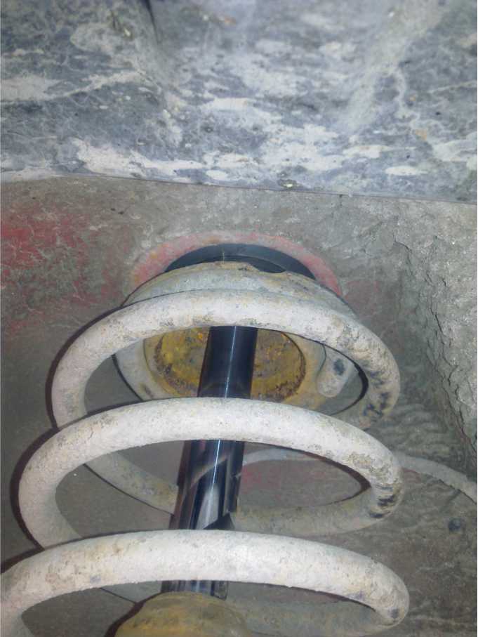

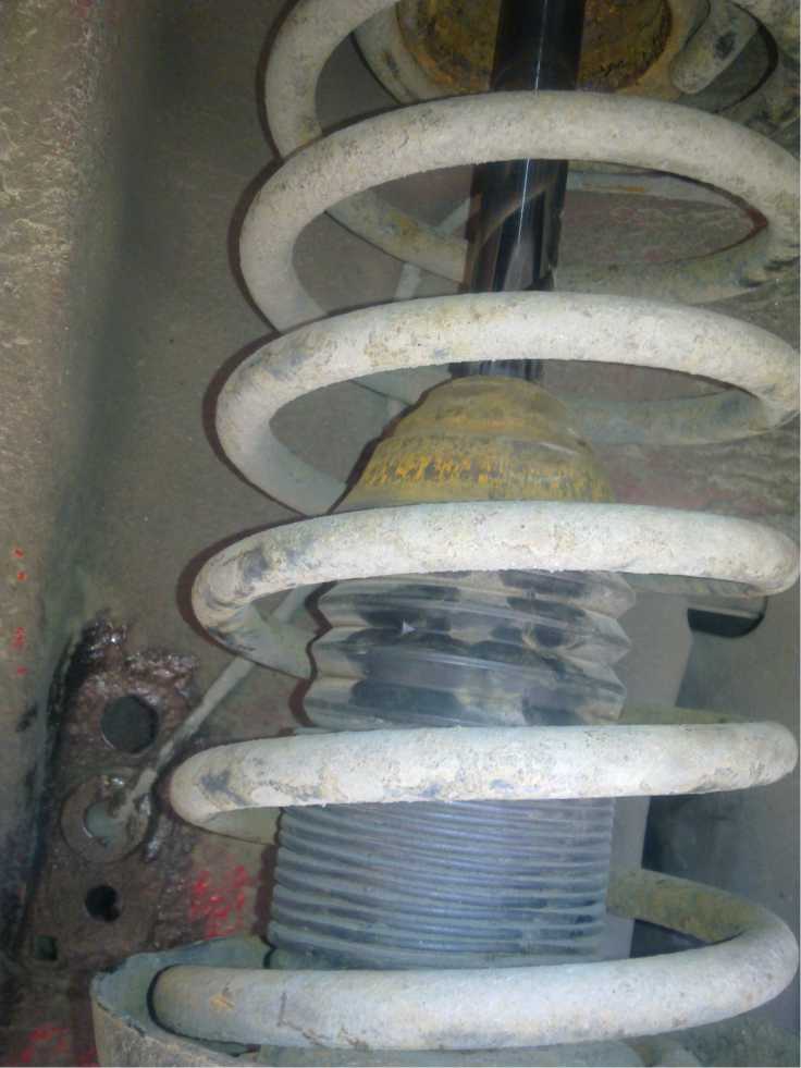

Пошел только что поменять правую косточку , так как заметил ее порванный пильник, но...... увидел нечто более интересное. Пыльник амортизатора полностью собрался внизу, и шток амора полностью голый. С помощью отвертки и какой то матери, с трудом вернул его назад, а сам думаю как такое могло статься, ведь две недели назад менял опорник, все было на месте. Может с такой заразой кто имел дело, как лечить???
Фотки мобилкой, так что не обессудьте.

#2     Re: Что с пыльником 05 июн 2011, 21:20
Пыльник крепиться к отбойнику. Отбойник насаживается на шток аморта,где резьба(он тоньше там), за счёт этого он держиться наверху, по моему так, если не ошибаюсь. Или отверстие в отбойнике разбито или его как то стянул пыльник цепляясь за пружину во время движения машины.

#5     Re: Что с пыльником 05 июн 2011, 22:50
Это как?
Отбойник должен туго сидеть на штоке и сползать не должен а пыльник надет на нижнее кольцо отбойника.
#6     Re: Что с пыльником 05 июн 2011, 22:58
Женя спасибо, уже разобрался как оно там крепится! Когда нет нужды не обращаешь внимания, а вот прижало, и полез умные книжки смотреть.
