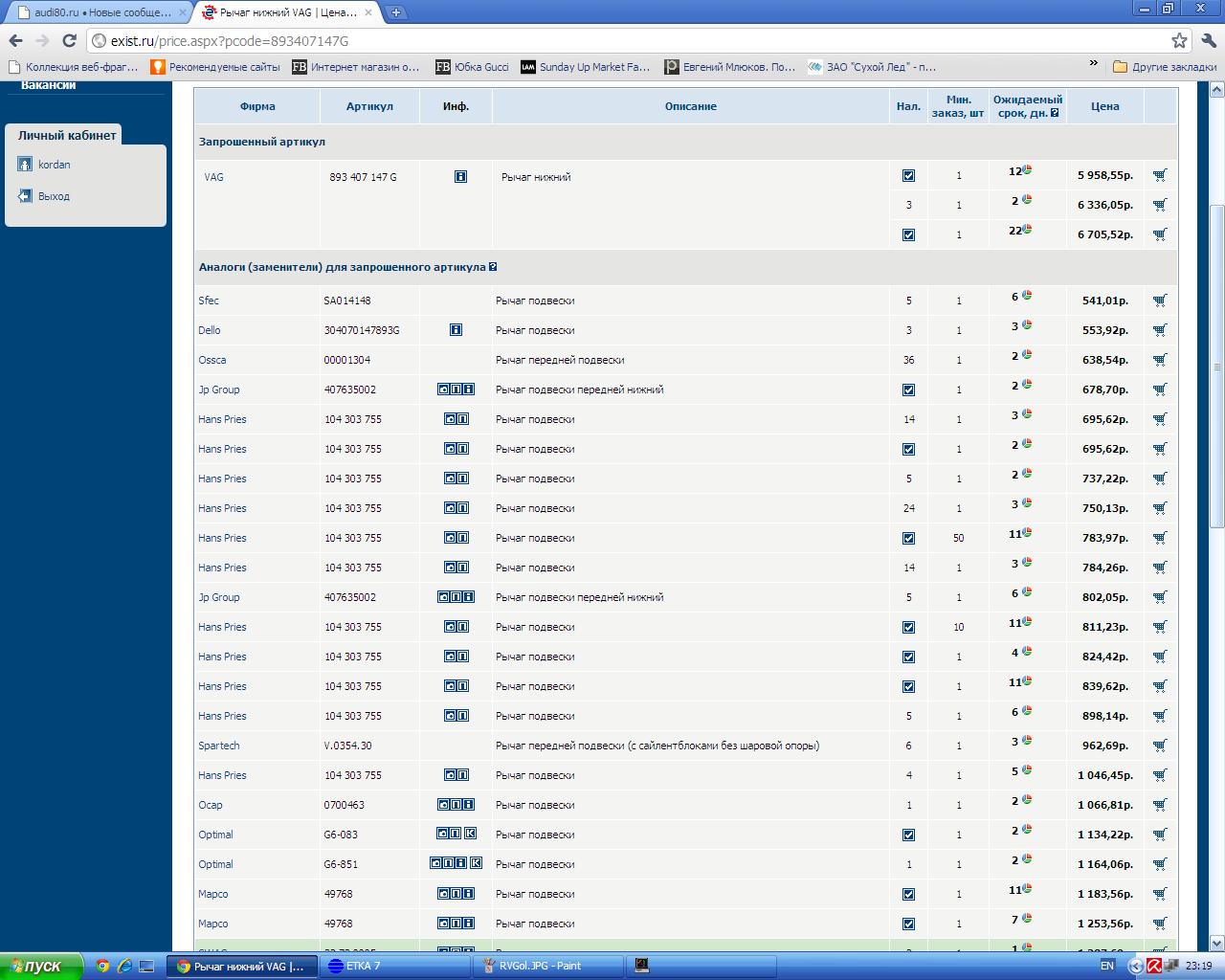

Здравствуйте товарищи аудиводы! Помогите новичку решить проблему! Проблема почти стпндартная, после попадания в ямку погнулся рычаг левого переднего колеса и оно сметилось назад к двери! Машинка у меня 89г.в. Заказал рычаг но он отличается от моего родного. Первое отличие в креплении шаровой (на новом она вставляется внутрь) но это не беда, а проблема заключается в креплении стабилизатора! К старому он крепится чем-то вроде хомута, в рычаге имеются для этого соотвествующие отверстия, а в новом ничего подобного. В литературе по авто увидел что для нового рычага и сабилизатор ложен быть с оответствующим креплением. В магазине сказали что рычаги модификации как у меня, я нигде не найду. Если кто сталкивася с подобной проблемой, подскажите, есть ли способ решения проблемы, кроме как заказать новый рычаг для правого колеса, стабилизатор и заменить сразу все?

Мне интересно:можно ли поменять рычаг старой модификации на рычаг той модификации которой мне прислали и каким-то чудесным образом присобачить к нему родной стабилизатор? Или мне предется менять все вместе со стабилизатором?
#4     Re: Рычаг передней подвески! 15 май 2011, 21:26
либо замена второго рычага со стабилизатором(что дороже) либо вернуть купленый продавцу и заменить на то что нужно.

а вот и первый обманутый покупатель. рычаги найти эти не проблема. у них просто соответствующий номер идет. их единственный минус, что сайленты в них убогие стоят.
И те кто думает заменить их на усиленные , обречен на провал.
Есть тут один знаток, уже насоветовал и затих...
richag.JPG [ 164.64 КБ | Просмотров: 3454 ]
