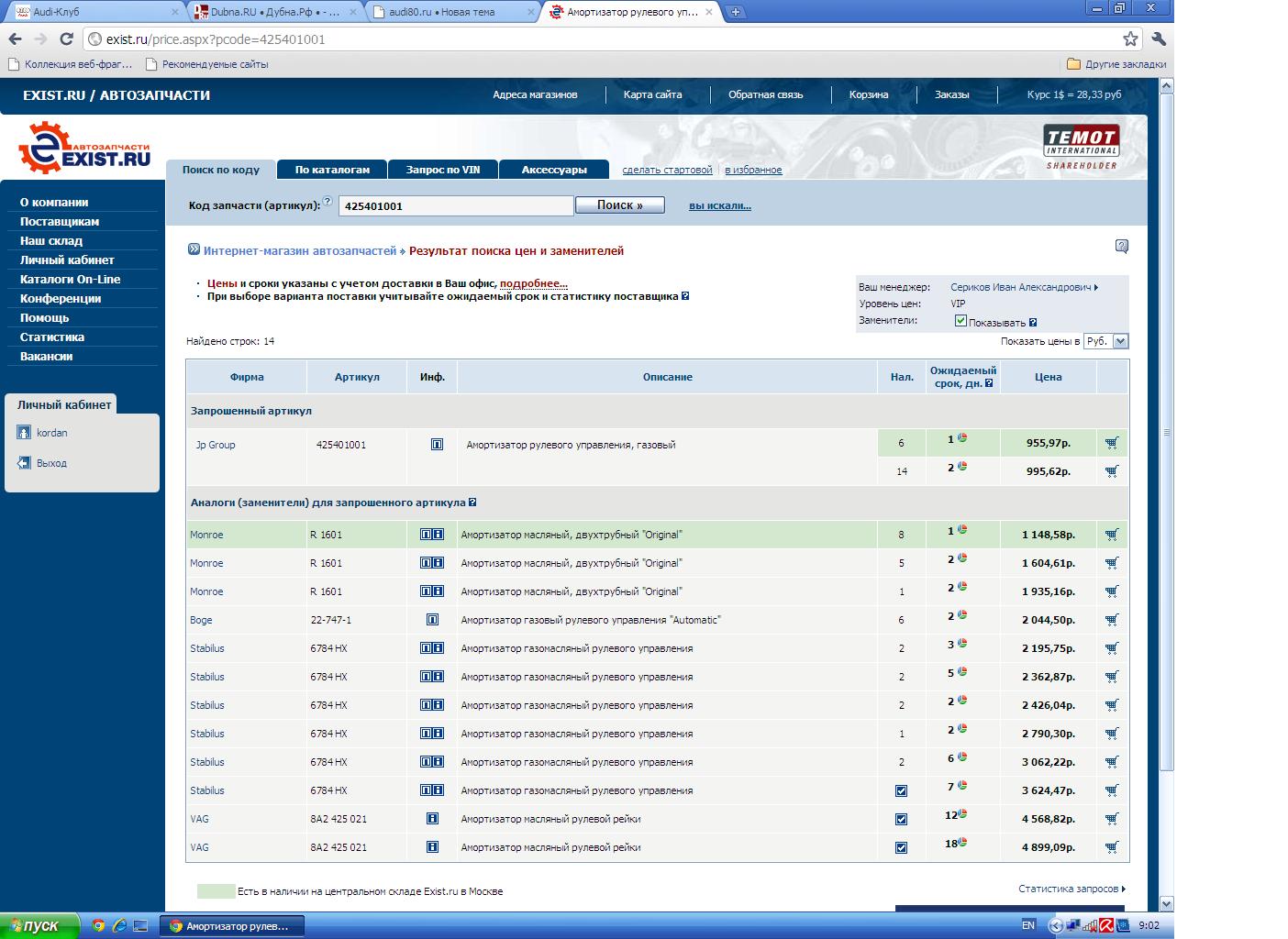

Хочу поделиться радостью, заказал давиче себе этот амортизатор, тк недавно менял себе рейку на бу и что на ней, что на моей старой этот амортизатор абсолютно не работал. Висел больше для вида. Не купил тогда тк пожалел 2500 на новый. А сейчас нашол за 1000.

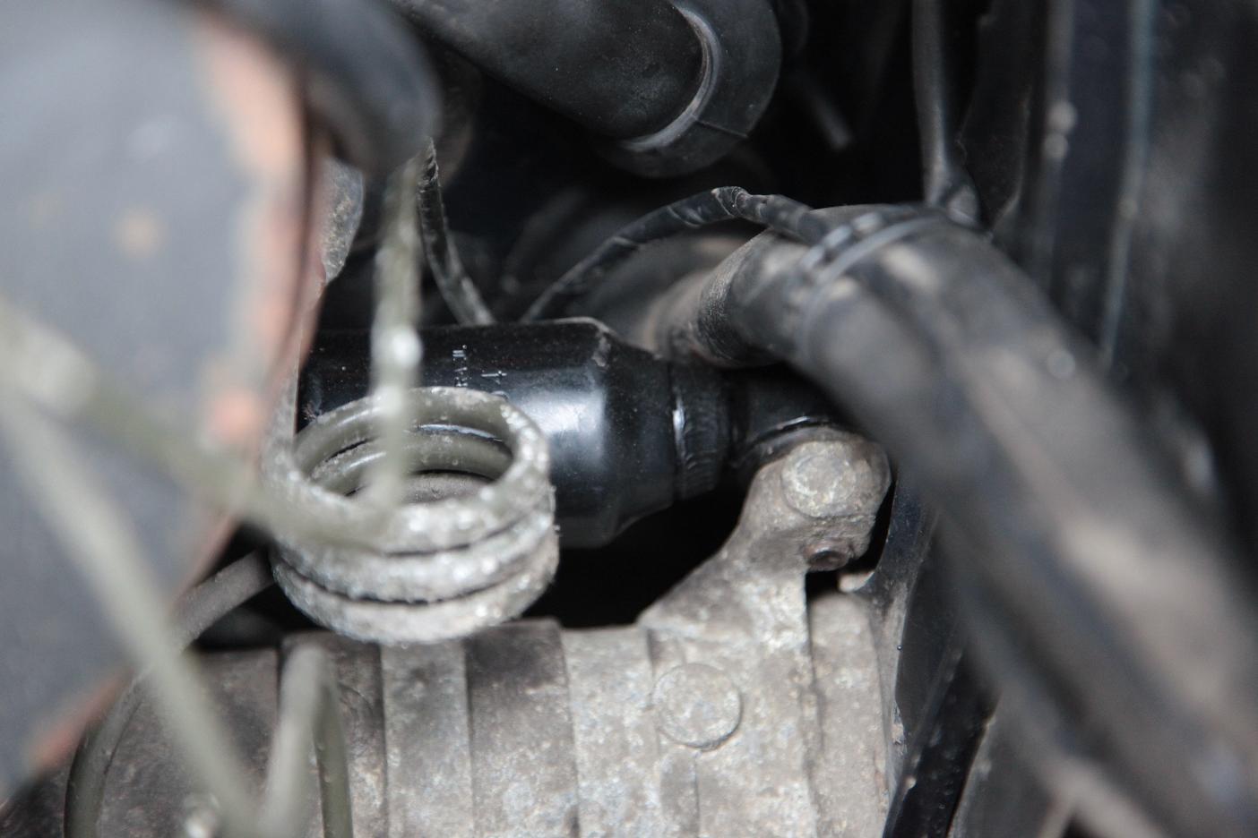

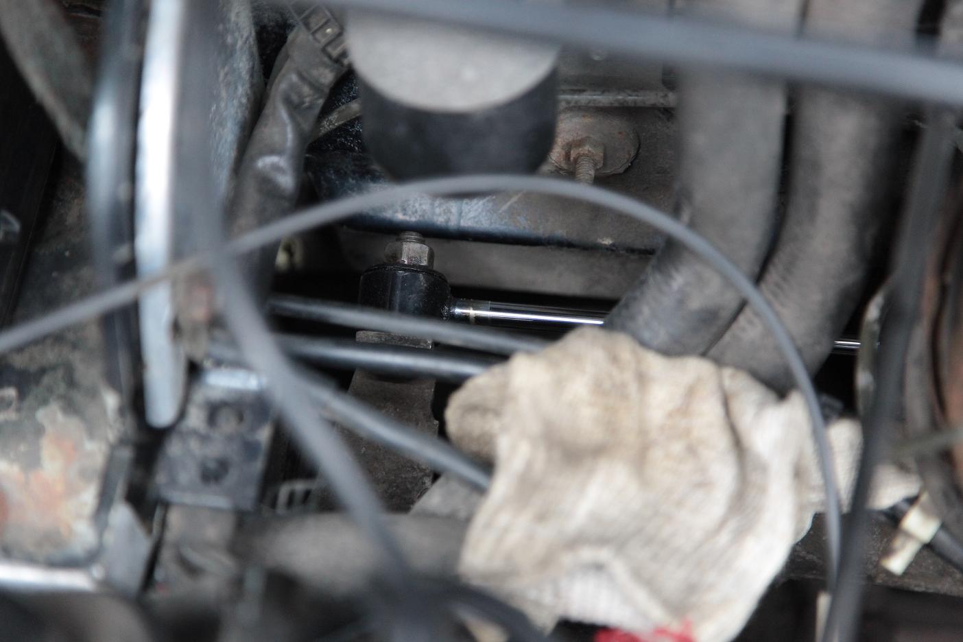

Рейку не снимал. Запарился откручивать болтик на 15 у основания рейки (тот что на корпусе), а потом его наживлять и закручивать. А в остальном все очень просто.

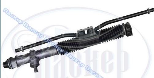

#7     Re: Амортизатор механической рулевой лейки 30 апр 2011, 11:13
понимаешь я канеш понимаю твое стремление помочь. вот фото рейки 2108.
reika.JPG [ 16.59 КБ | Просмотров: 6439 ]
Куда там крепить этот аморт я не понимаю. По длинне они сто пудофф разные, тк длинна этого аморта зависит от длинны и хода рейки. Да и феби не делает аморты на наши 80ые рейки. + тюнинг шмунинг на таз стоит порой вообще неадекват.
По этому если ты просто хочешь пообщаца пиши в курилку. либо подзапасись более достоверной инфой и пиши сюда. Иначе сам понимаешь на что это похоже.
зы почти все тех темы флудяца на этом форуме. что за херня

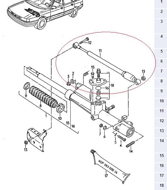

добрый вечер! подскажите аморт на любую мех.рейку можно поставить или нет?
#10     Re: Амортизатор механической рулевой рейки 08 июл 2012, 12:08
если есть крепления, то почему нет?http://forum.audi80.ru/viewtopic.php?f=32&t=6266
