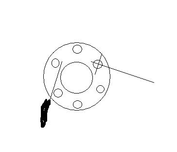

про шрусы есть такая хитрость, 90% аудиводов просто напросто недотягивают эти болты. Делаеца это так. Во первых надо проверить присутствуют ли на месте 3 пластинчатые шайбы, потом как правило торксы внутри этих болтов всегда уже разбиты и затянуть такие убитые торксы невозможно, просто надо купить болты крепления внутреннего шруса от москвича 2141, там обычный шестигранник.
Затягивать лучше с ямы. С одной стороны между двумя болтами наискосок вставляем большую отвертку, получаем рычаг, а с другой нормальным воротком, не маленькой трещеточкой, тянем достаточно сильно. Тогда ничего никогда не открутится без всяких герметиков.
