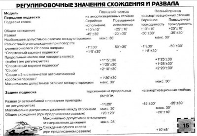

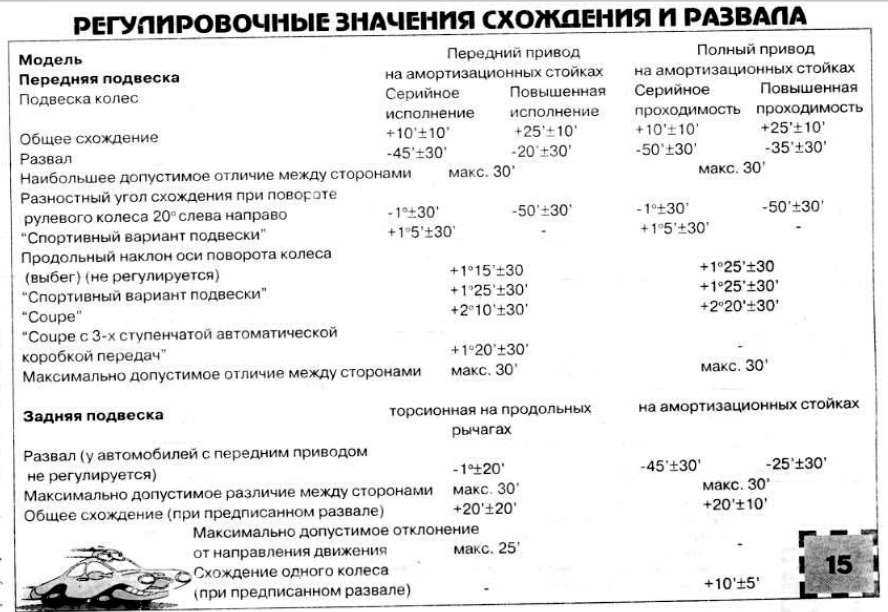

Что то перечитал всю тему и не понял точные настройки подвески.По таблице развал -45°,а Валера говорит что можно до1,15°.Может кто подскажет точные цифры и как перевести градусы в миллиметры?
#56     Re: Стенд проверки сходимости. 14 ноя 2017, 09:39
Петя, в любых требованиях есть пределы допустимого! Не надо просто слушать Валеру. а достаточно заглянуть в букварь. Ну а в мм перевести - это простое решение треугольника, вспомни школу и все получится!!!

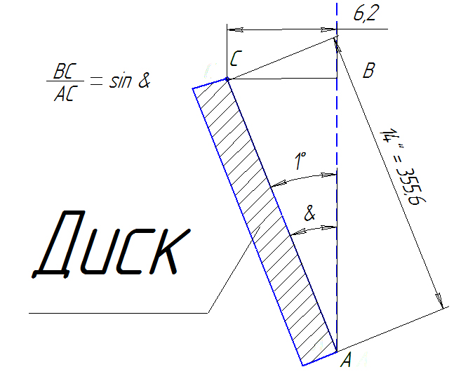

Да вот уже капаюсь второй день в формулах да так и не пойму какое будет значение 1° на наш 14-й диаметр диска

На диаметр 14-го диска 1°=5,6мм или 1°=11,2 мм?

минута равна 0.05мм,градус 3мм.

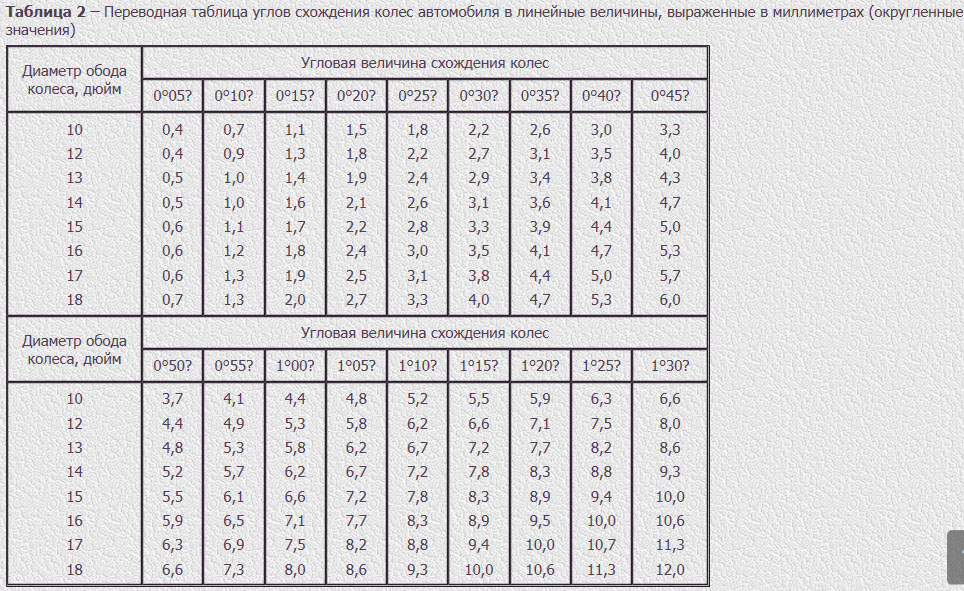

Замаялся рисовать. Вот для развала на диск 14" на картинке и 1 градус = 6,2 мм. Для схождения берется разница между двумя измерениями колес спереди и сзади, поэтому там 1 градус = 3,1 мм. Для схождения вот тебе таблица, чтоб не запутался!
Только ты хоть почитай, как все измеряется, раз не понимаешь что и как!
