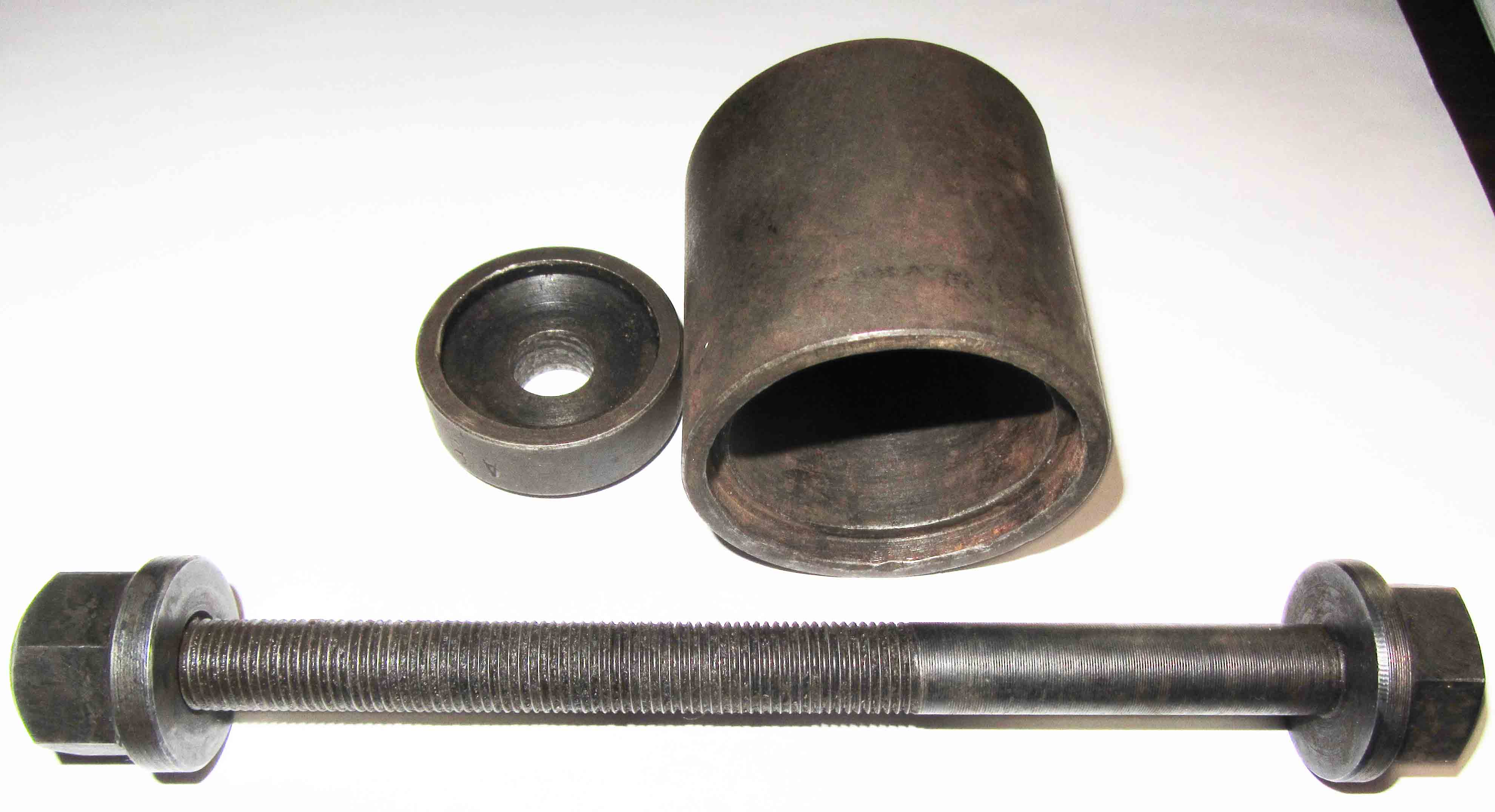

valerun писал(а):
А чашка не мелковата (у меня вроде поглубже) - сайлент в неё полностью влезает?
Точно!Так и есть ;) Тут я просчитался малость - по этому брал для выпрессовки чашку с предыдущего магазинного. Надо будет исправить этот недостаток и цены не будет съемнику. SVAG со свистом вылетел, а с другой стороны я с опаской, постукивая начал...а стронулся и тоже без особых усилий вышел.
sanya писал(а):
Хорошая приспособа, поздравляю. Тоже мечтаю о такой.
Спасибо Сань! А надо уже плюнуть да заказать изготовить! ;) Поверь оно того стоит!

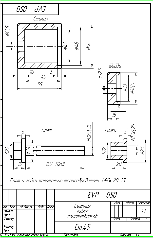

Саня, я вроде давал уже свой эскиз - проверено, все ОК, длину болта можно и 120 делать.

#53     Re: Сайленты задней балки 13 фев 2014, 17:09
Спасибо Валерий Петрович. Я с ним вроде и работал, когда заказывал...но сидел перед компом и мерил сайлент и что-то меня смутило в размерах..не помню уже..и переписал размеры..
#54     Re: Сайленты задней балки 15 май 2014, 16:44
Подниму тему. Валерий Петрович, сталь 45, как я понял, предпочтительнее? Какую еще марку можно использовать, и желательно, чтобы не подвергать термообработке? (к сожалению, курс материаловедения я не особо усвоил :( )Хочу заказать приспособу токарям и желательно, чтобы она не развалилась при первой же запрессовке.
#55     Re: Сайленты задней балки 15 май 2014, 18:37
у меня Сань вроде обычная сталь...Просто резьбу по меньше и гайку потолще.
#56     Re: Сайленты задней балки 15 май 2014, 23:07
Саня, я по металлообработке и сам не обучался, все постигаю практически :D
По сталям - сталь 45 мне не очень то и нравится - капризная при калке (конечно при калке фонарем, а не спецом, а я и термообработке не обучался..... инженер электрик я ;) ...)
Мне нравится как ведет себя при калке сталь 40Х, потом похожая у меня была 38х3мюа - вот последняя единиц 25 и без закалки дает. Калить то надо только болт с гайкой, а чашки из любой стали выдержат!
