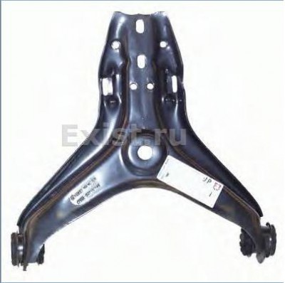

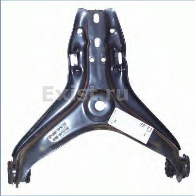

"замятая" часть борта, которая должна смотреть вперед по ходу
Игорь, замято - это просто брак или после эксплуатации. Я брал новые, но конечно неоригинал, вот один из них, как видишь никаких замятин...
А вот родные, после ремонта
#52     Re: Смещение оси колеса 08 май 2011, 08:57
Вижу. Ну значит в магазин уже бывшие в эксплуатации рычаги привозят. http://www.komplektspb.ru/search.html?a ... =0&smode=A
ребята только надо помнить что это рычаги от переходной 80ки. и если у вас стабилизатор крепица к рычагу без стоек. то вас ждет конфуз

Морячок писал(а) :
ребята только надо помнить что это рычаги от переходной 80ки. и если у вас стабилизатор крепица к рычагу без стоек. то вас ждет конфуз у меня стоят такие рычаги, только прокаченые гуровыми сайлентами
Ты совсем не попал...у меня на фотках рычаги как раз все ГУРовые двойные (а на твоей фотке одинарный), а тот что у меня новый еще и универсальный, если посмотришь, там есть резиновая втулка для косточки, мне она не нужна, т.к. у меня стойки стаба, но здесь предусмотрено. И только эти установленные втулки показывают какой рычаг правый, а какой левый, но там симметрично под эту резинку есть еще отверстие, так что можно и переставить...(кстати такие отверстия есть и на родных рычагах.
Игорь, нет это не б/у, а просто транспортировка очень качественная - у нас же всем на всё ....

valerun писал(а):
чего я не попал.
мысль улови. твои двойные рычаги не подойдут для машины без стоек стабилизатора. тк на них нет прорези под скобку. и купив их будешь долго ломать голову как стаб к ним присрать.
