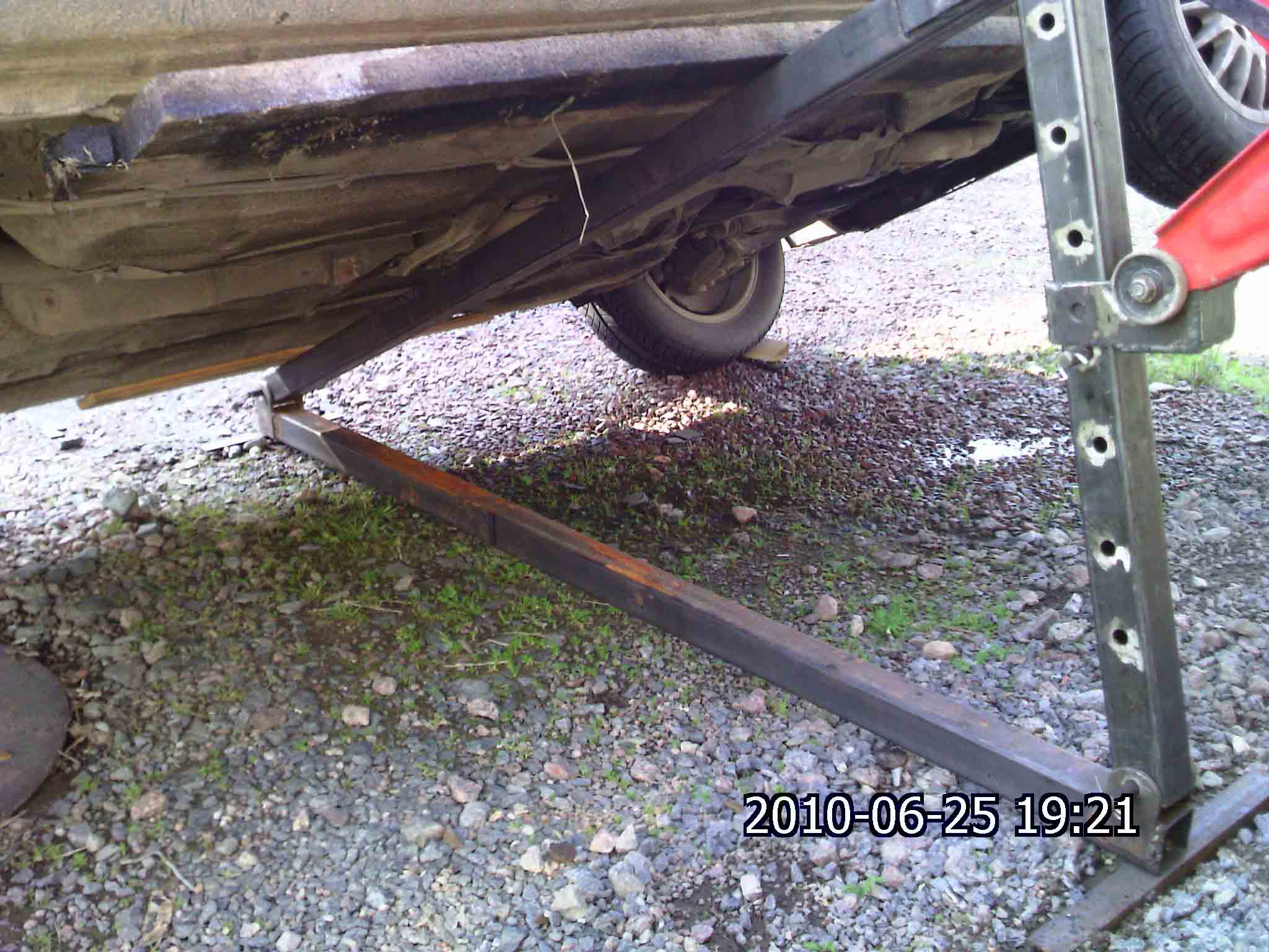

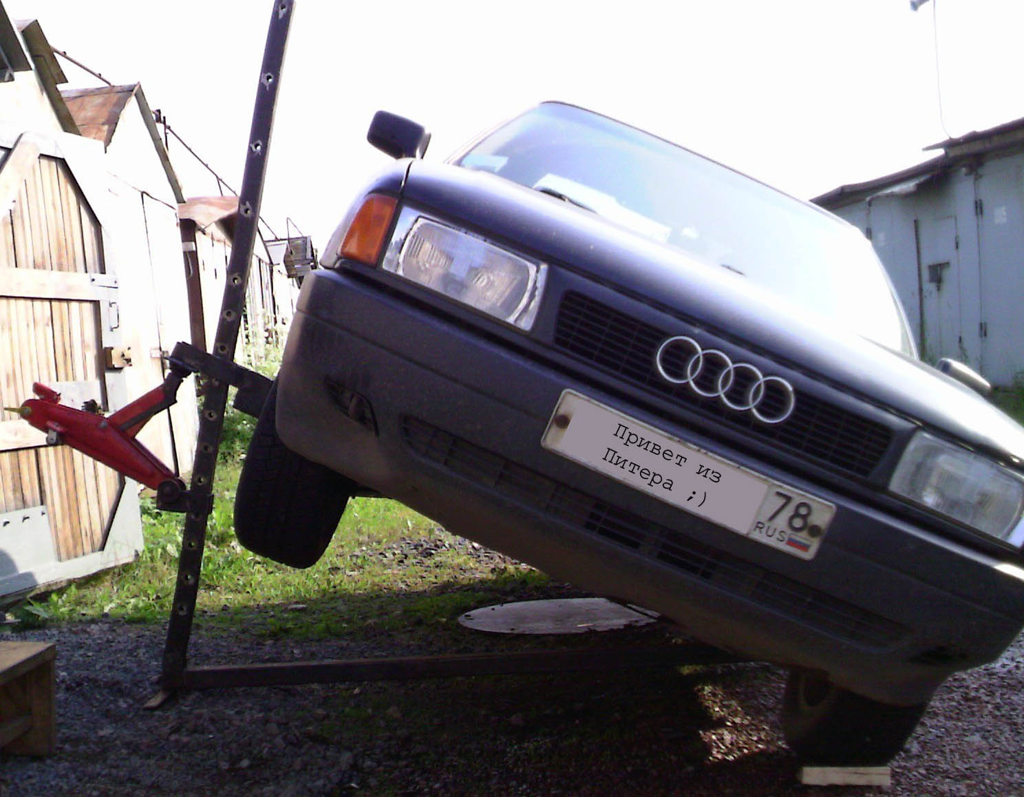

Валера!! Как бы посмотреть это чудо техники.( чертежи, если можно). Тоже спина болит. Хочеться На стуле тоже посидеть.
Коля, чертежей я не делал, а лепил просто из головы! Конструкция простейшая - я увидел издали жигулевский покупной... хотел снять размеры да мужик пропал... поэтому сочинял сам, но т.к. люблю все покрепче - взял профиль 60 наверное, а для жиги наверное был 40. Короче, если соберешься сфотаю дополнительно и размеры накидаю, а смысл вот такой!
Тут много недоработок!!! Из за 60-го профиля, хоть с трудом под машину и пролезает, но чтобы доски подложить приходится домкратить, так что может и подкмать о профиле??? Отверстия под стопорные штифты я тоже просто так насверлил, поэтому начинать приходится трудновато, с проставками..., а вот с основным узлом на конце горизонтальной балки я подскажу, т.к. сначала не так сделал и клинило! Короче - определяйся и дальше обсудим!

опрокидыватель.jpg [ 197.15 КБ | Просмотров: 6223 ]
сбоку.jpg [ 205.88 КБ | Просмотров: 6223 ]

Валера тратишься ещё немного на лебёдку ручную,но потом получаешь удовольствие :)
Неее, Жень... ручная лебедка у меня есть, но как то не то (а может и приспособлю)... . Ладно, лень... для гаража сойдет (не так часто и надо), а на работе я его цепляю тельфером и вперед :D
