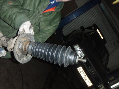

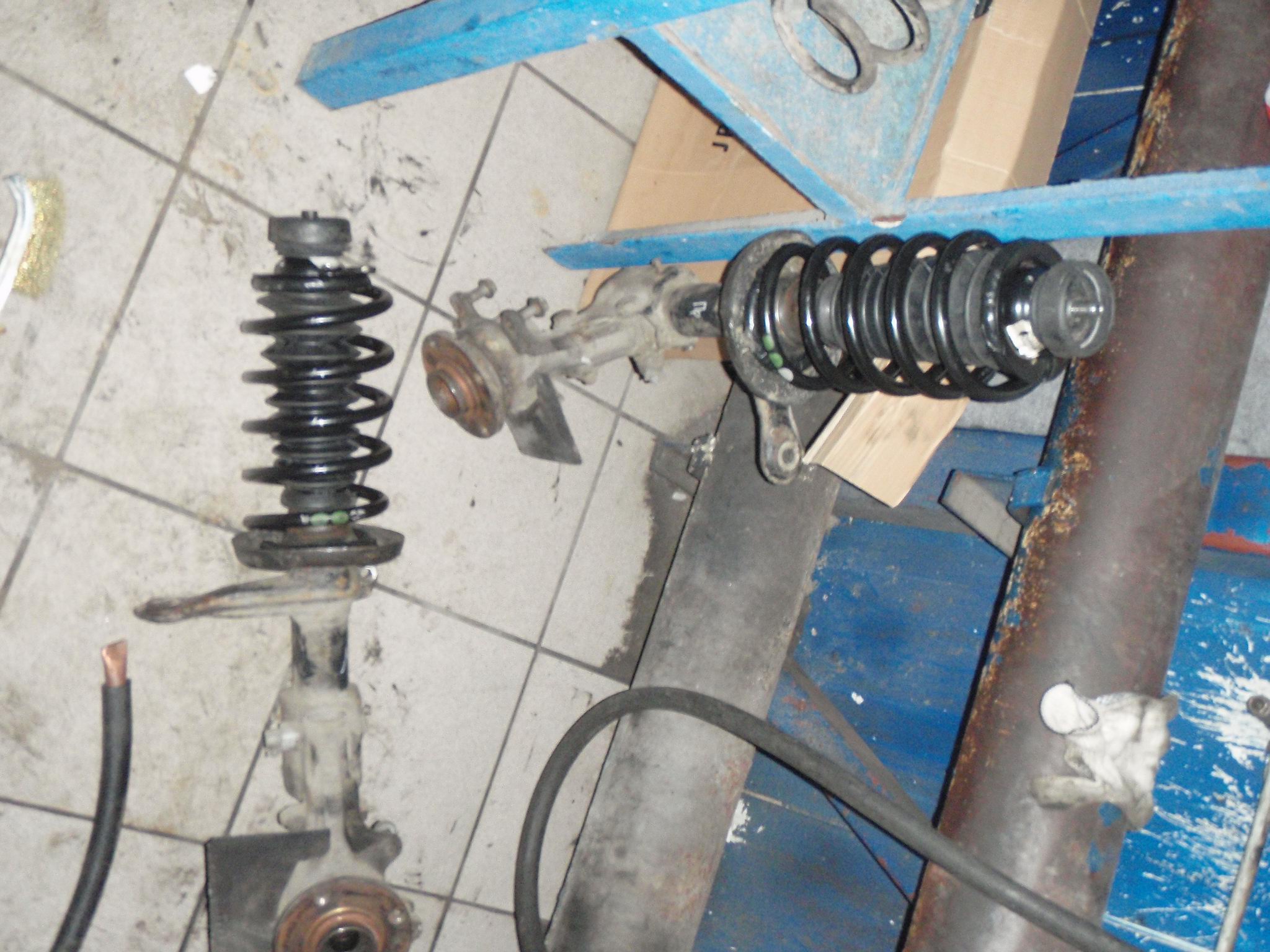

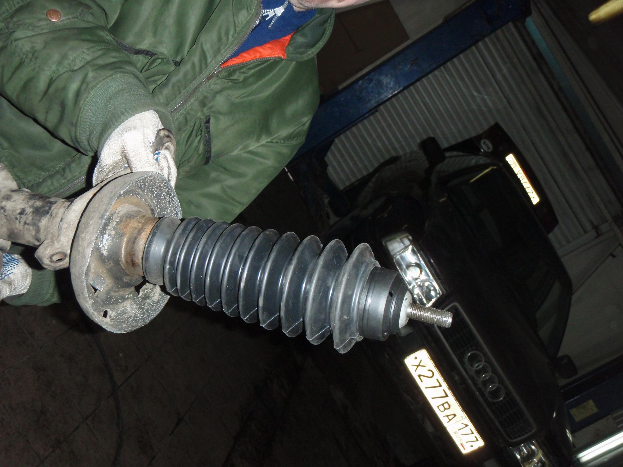

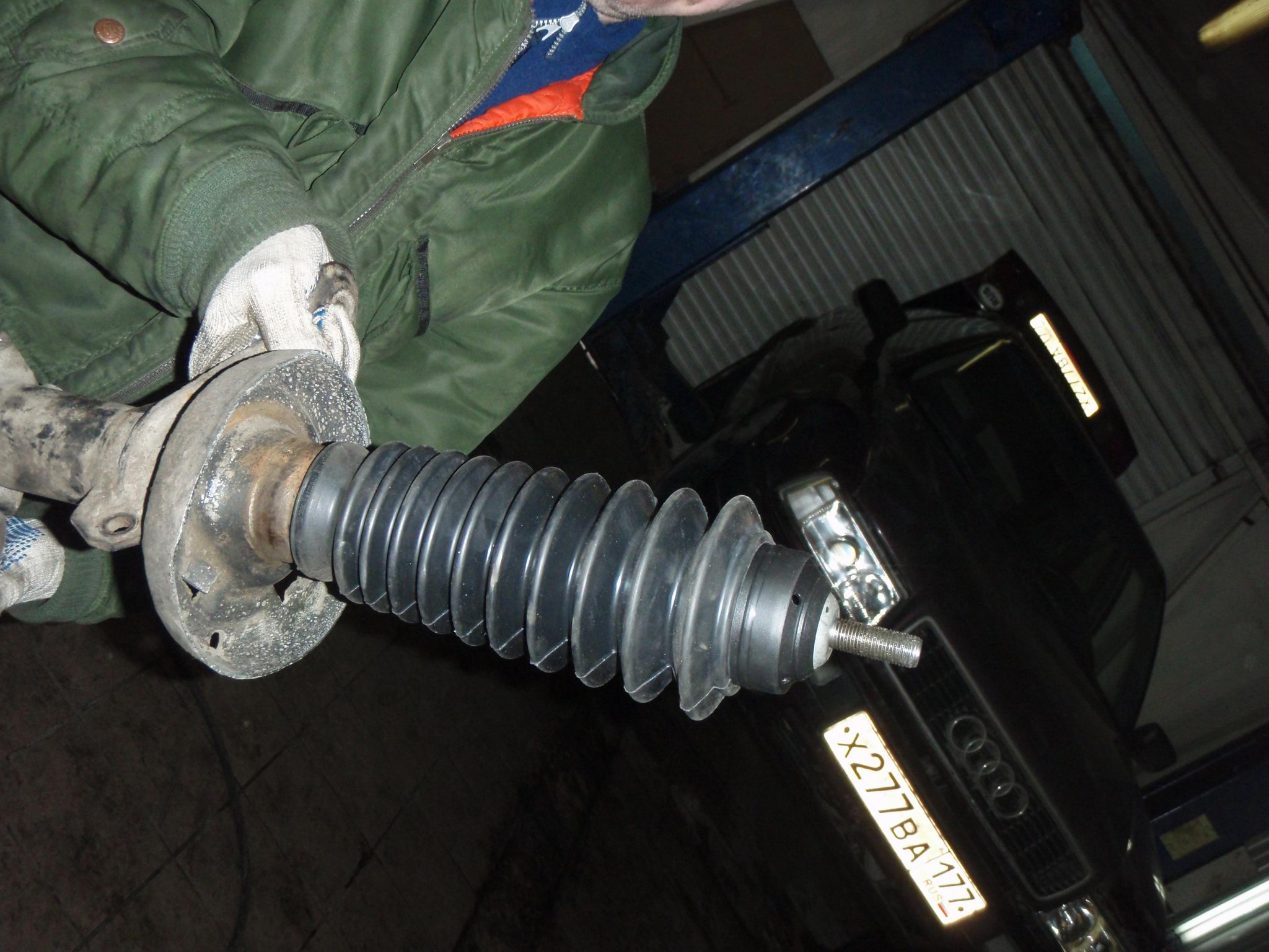

В 2х словах - эта мысль меня давно терзала... что такое РОДНАЯ подвеска для русских дорог... чего такого в нее немецкие конструктора заложили еще в далекие времена (она и на В3 была)...
Что еще удивительнее - то и дело проскальзывают упоминания про штатную спортподвеску (с занижением) - но про русские дороги - я не слышал ниодного отзыва...

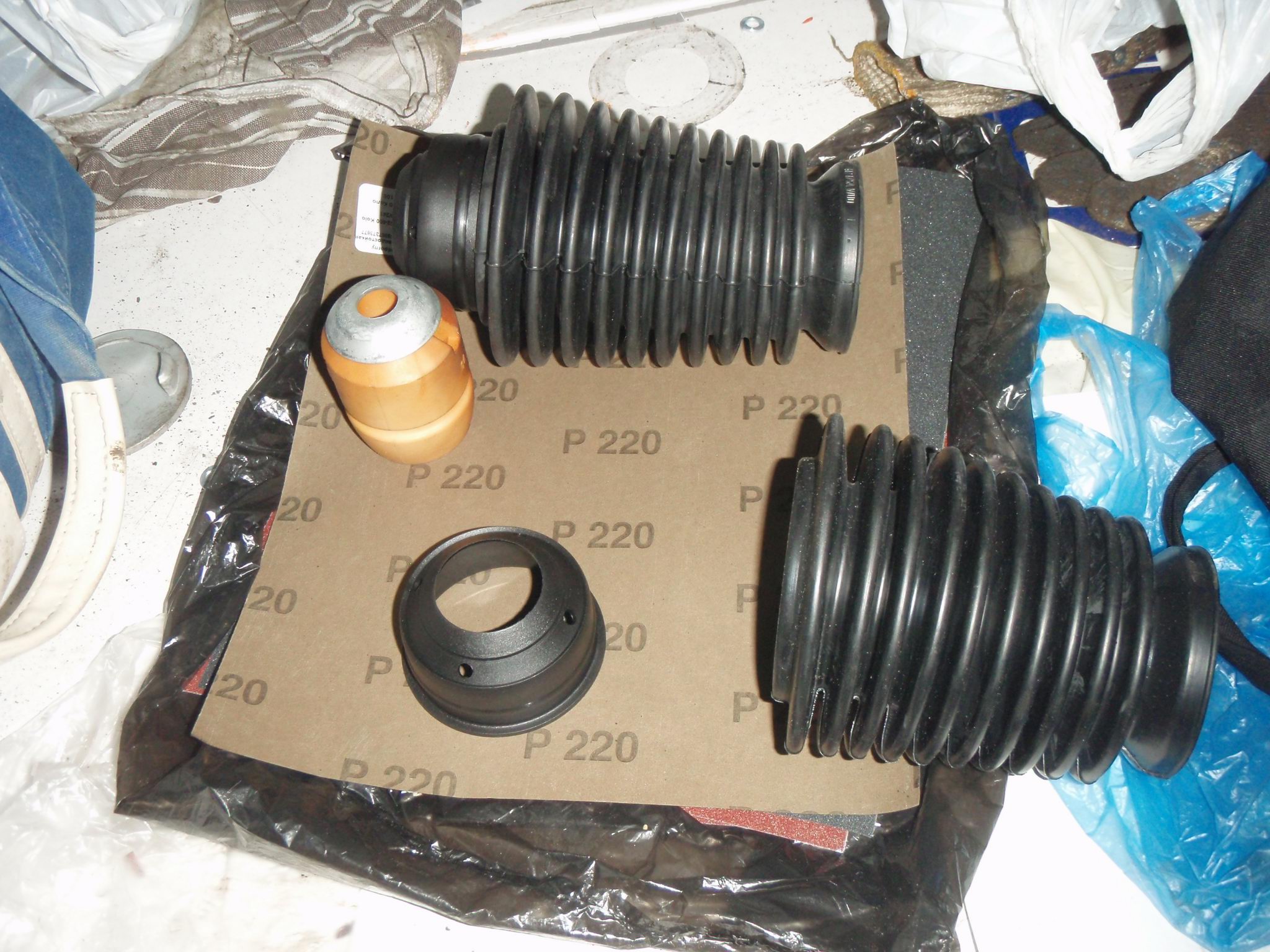

В итоге после долгих поисков по каталогам выяснилось что для нее практически все узлы свои... свои пружины, свои аморты (ровно такие же на спортподвески для более тяжелой 5игоршкоыой)... и своя верхняя часть стойки (я это хотел дополнить усиленными божскими опорниками - но увы не сумел достать)...

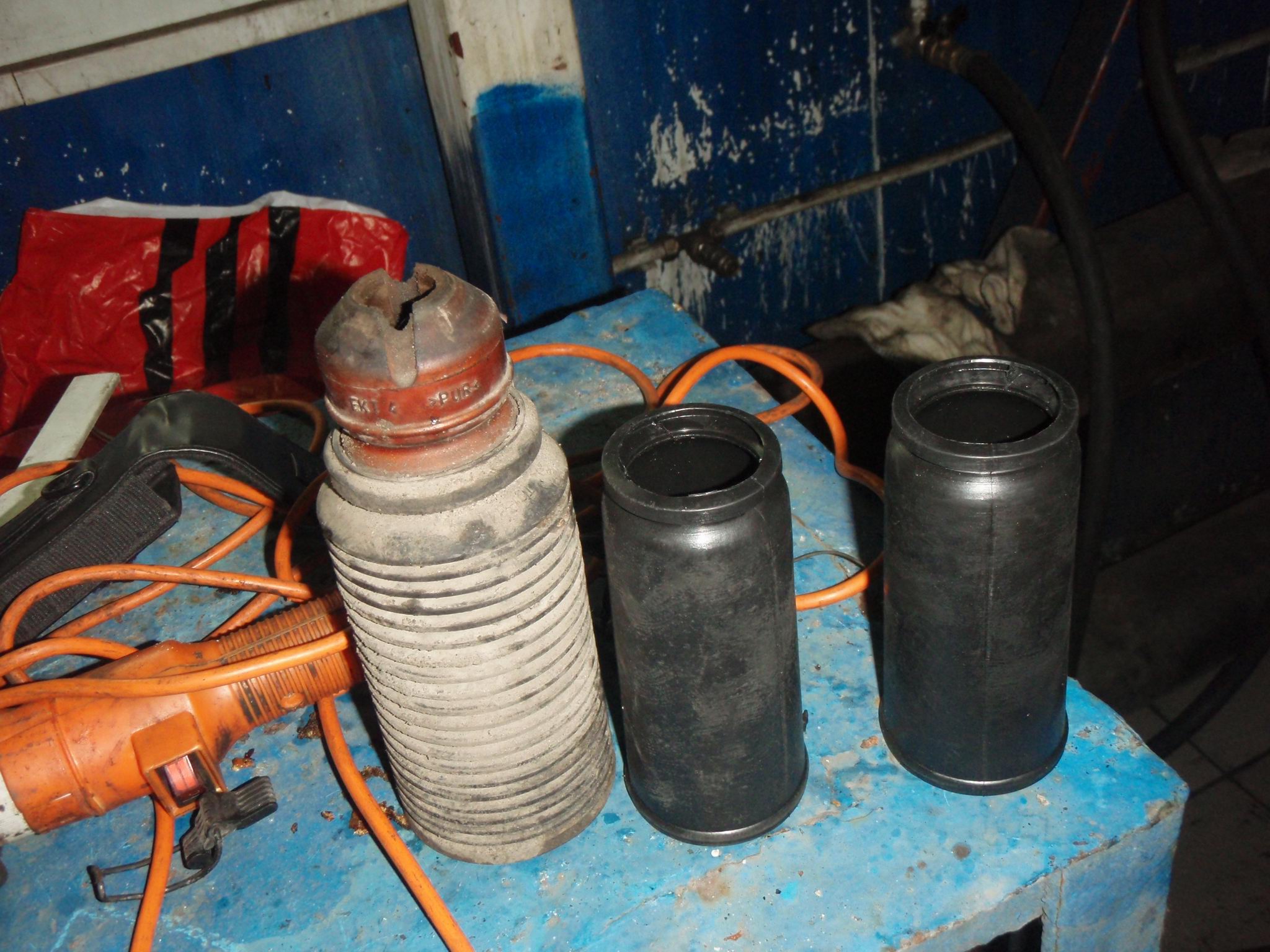

Собственно 1 из интересных моментов - пыльник стойки - если родной (покрайней мере у меня) из жесткого пластика - то здесь из очень мягкой резиновой гофры.. в итоге она полностью закрывает весь шток аморта в любом его положении... кроме того в верхней тарелке насверлены отверстия для спуска воздуха при сокращении...
По ощущениям... я ООООчень надеялся на то что она будет мягкой на малых амплитудах (камни и ямки) и более жесткой на кренах и больших провалах... пока этого не заметил - но надо еще покататься (был только 1 заезд)...
Аморт действительно задумывался таким - в верхних положениях (средняя точка для РД) он оказывает меньшее сопротивление чем в нижних (это средняя точка для спорта)... Но пружины - обычные бочки (а я надеялся что они будут что-то типа с переменным шагом)...

Комментарий к файлу: Вместе с пружиной
P3081101.JPG [ 398.56 КБ | Просмотров: 4482 ]
Комментарий к файлу: На стойке
P3081098.JPG [ 342.89 КБ | Просмотров: 4482 ]
Комментарий к файлу: обычный "верх" и какаято подделка
P3081097.JPG [ 404.37 КБ | Просмотров: 4482 ]
Комментарий к файлу: Набор "верха" для плохих дорог
P3081096.JPG [ 442.81 КБ | Просмотров: 4482 ]

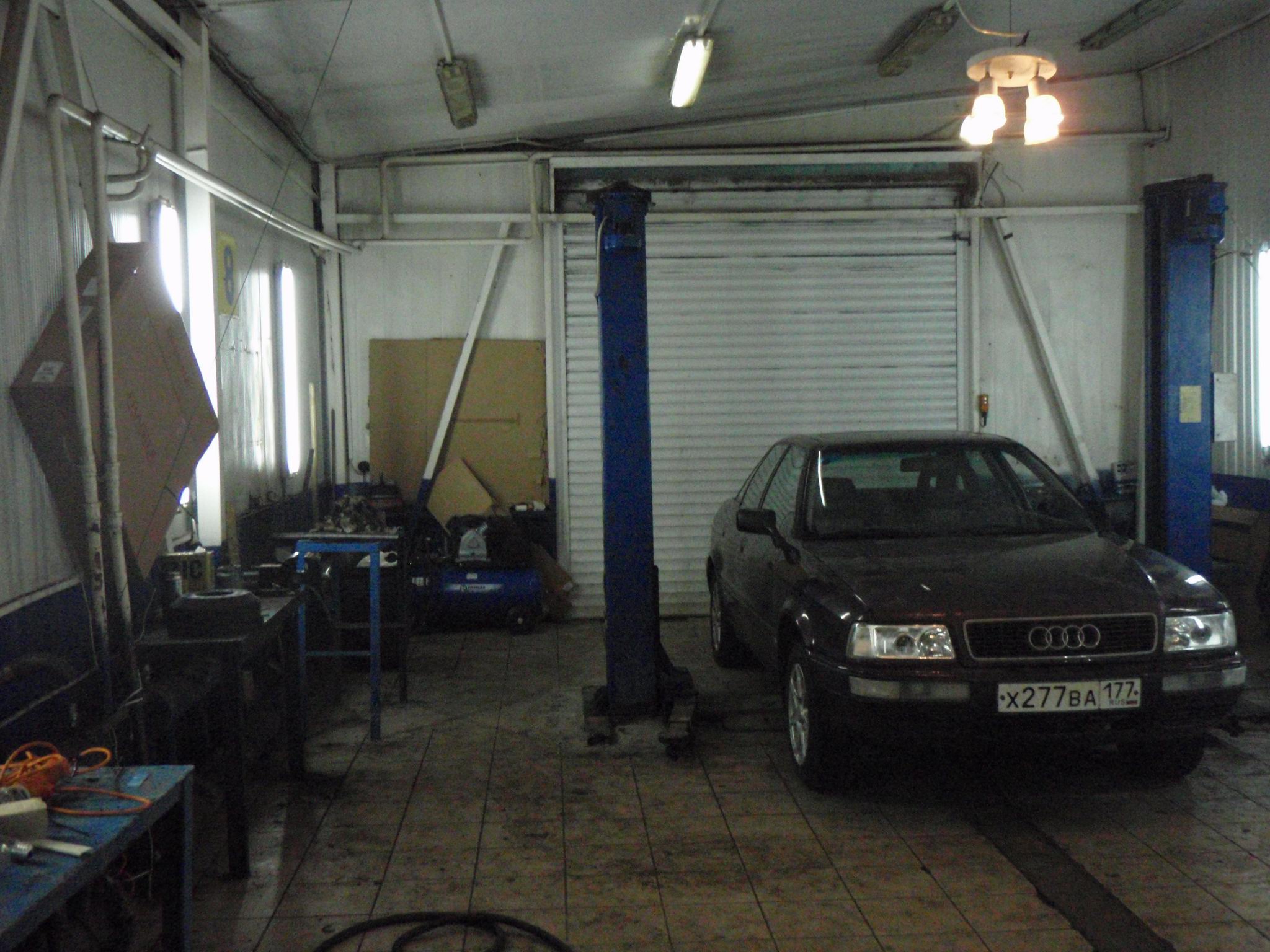

#33     Re: Замена амортизационного катреджа КАК? 10 мар 2011, 10:53
Продолжение
Комментарий к файлу: Осталось понять как управляемость
P3091104.JPG [ 422.56 КБ | Просмотров: 4481 ]

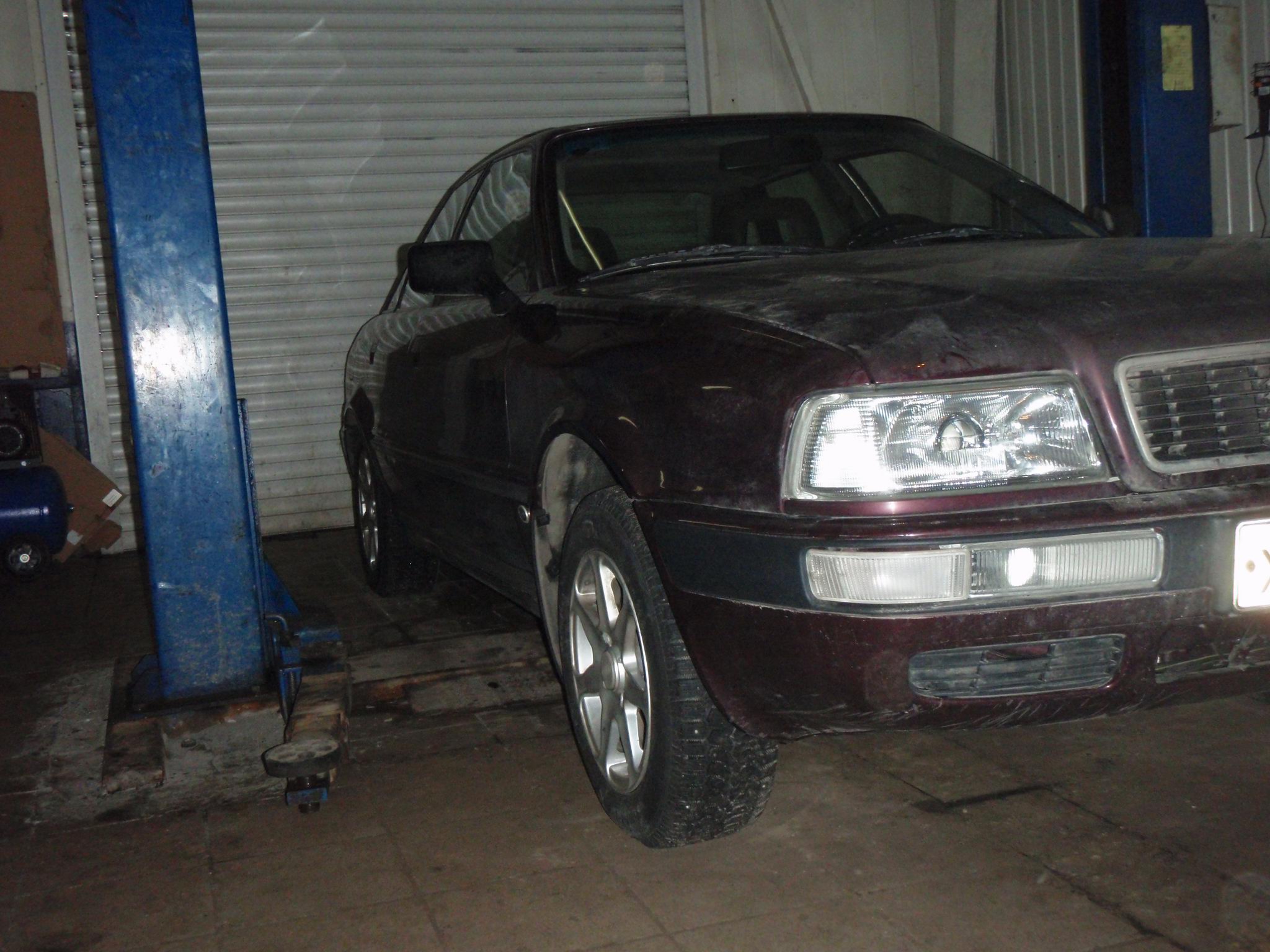

Комментарий к файлу: И кто сказал что у 80 клиренс маленький
P3091103.JPG [ 444.67 КБ | Просмотров: 4481 ]
Комментарий к файлу: Приподнялись
P3091102.JPG [ 370.59 КБ | Просмотров: 4481 ]

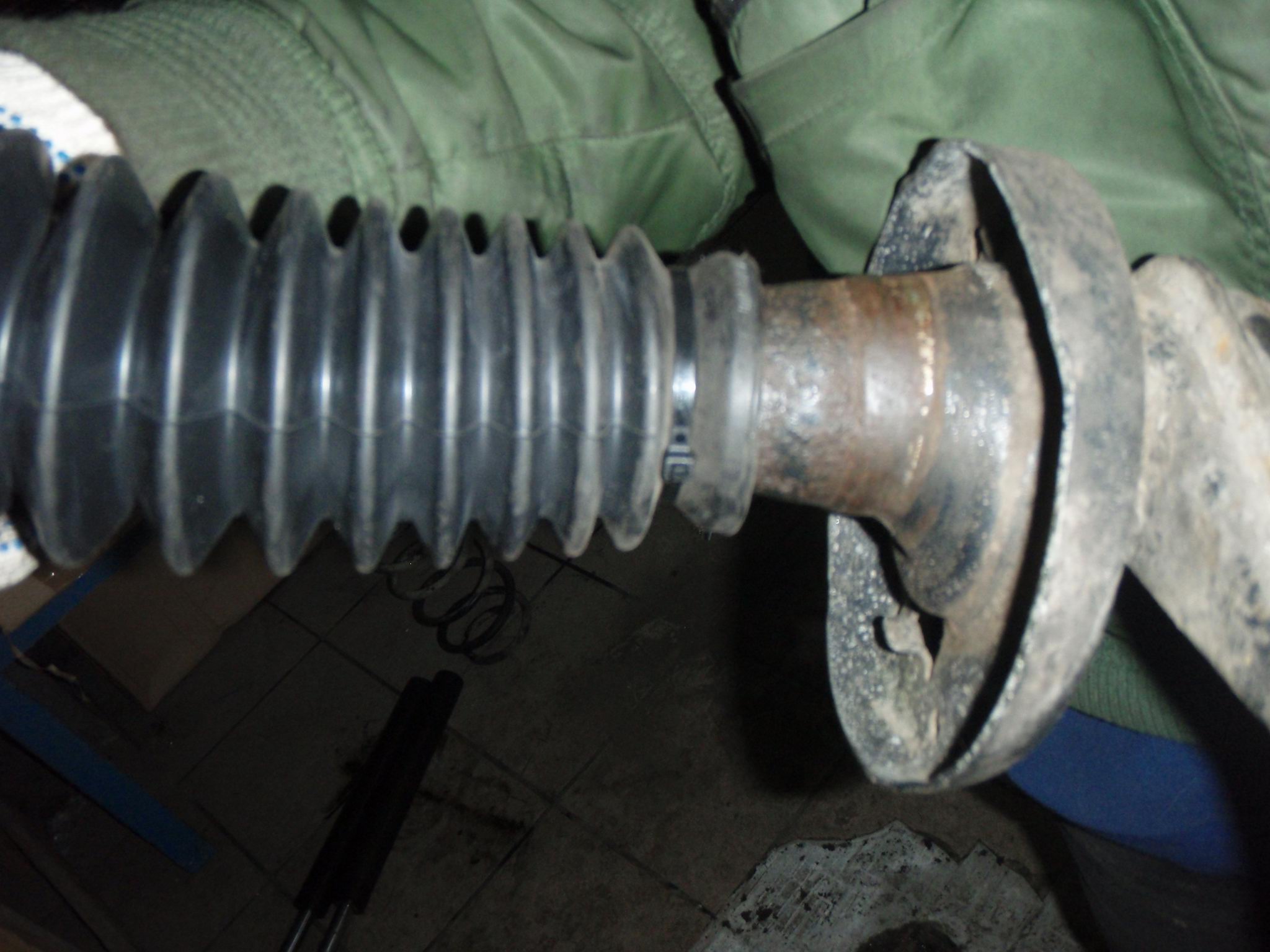

Комментарий к файлу: Доработка - не делайте так - если ивешать хомут то только после сборки стойки!!!
P3081099.JPG [ 267.79 КБ | Просмотров: 4481 ]
