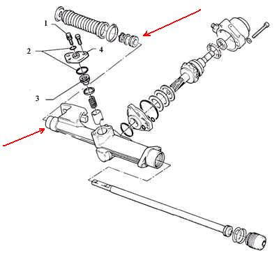

#29     Re: Машину бросет 27 апр 2011, 12:04
Может эта картинка поможет.
Я так понял люфтит в месте показанном стрелками.
Руль рейка.jpg [ 18.54 КБ | Просмотров: 4058 ]

#30     Re: Машину бросет 30 апр 2011, 18:50
я все исправил путем регулировки))) у меня регулировочный болт отсутствовал и я просверлил крышку нарезал резьбу под болт и потихоньку проверяя люфт затягивал, все тяги сейчас стоят как вкопанные!!! ;)
