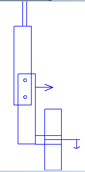

Валера, я не знаю как это объяснить развалщику :) а сам то я не смогу отрегулировать. Эта машинка в нашей семье с 2003 года, и при нас битая только в зад. Но я даже и сейчас на глаз вижу что правое колесо стоит не так как левое отрегулированное :( а резину только на летнюю поменял, не хочется чтобы скушало ее. и Да , мне шаровую нужно больше во внутрь сдвинуть, точнее колесо сдвинуть в сторону двигла, Валера а ты пишешь что при разборной стойке на себя колесо. Запутался совсем, либо развалщик лентяй либо что то еще :)

Я то понимаю о чем пишу и пишу то правильно!!! И тебе же все равно к нему ехать. Можешь сделать так как я сказал и подъехать к нему.
Вот такой набросок, серьезнее рисовать лень! Включай мозг и смотри как изменится ось колеса, если ты стойку потянешь на себя в соединении!!! Смотри по стрелкам!!!

#116     Re: Про шаровые и развал 17 апр 2013, 22:56
Валера :) без тебя бы форум не существовал :) теперь я все понял. Спасибо.
