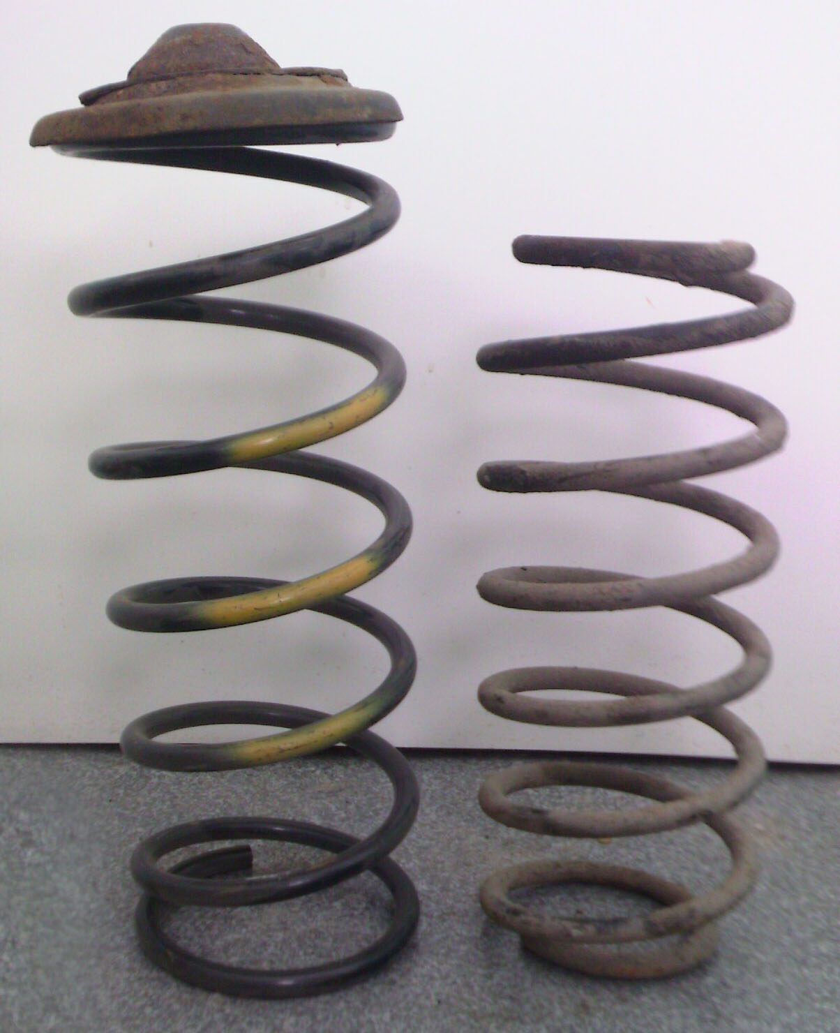

Валерий, как такое может быть что бы на вазовских пружинах жёстче стало? А я то наоборот думал что станет мягче...хотел было покупать от 2114.
#13     Re: Высота пружин 23 фев 2017, 13:19
Ну, я то пробовал, когда 2014 и в проекте не было, поэтому сейчас не знаю, а от 2110 я пробовал, но получается верхняя тарелка поднимает сильно (я то не мудрил и просто нашу сверху приварил), да и высота самих пружин больше!

#14     Re: Высота пружин 23 фев 2017, 14:31
Это очень хорошая фотка, видно что пружина длиннее. Меня единственное смутило ваше сообщение, вы написали то, что когда поставили пружины от ваз 2110, то стало не то что мягче, а наоборот жёстче. И поэтому я просто переспросил. Мне кажется врятли есть большая разница между пружинами у ВАЗов. Получается и от 2114 тоже жёстко станет. Хотя если сравнивать, то весовые характеристики у ауди 80 и ВАЗ 2110-14 практически идентичные. На вазе едешь и этих неровностей вообще не замечаешь, а на ауди едешь как на телеге. Раньше у меня колёса на ауди 80 стояли 15 и аммортизаторы газомаслянные вообще жесть была как табуретка голимая, сейчас маслянные аммортизаторы и колеса 14 175/70, стало значительно мягче, но всеравно не то...надо что то с пружинами делать потому что дороги дерьмо...
