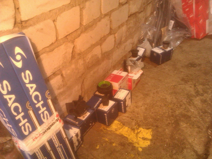

Отписываюсь. "Дело было не в бобине, ..... сидел в кабине". Короче в связи с этими стуками и просто потому что пришло время делать подвеску, я заказал:
-Сайленты подрамника, втулки стабилизатора, подушки двигателя, опорники - Lemferder
- Амортизаторы Sachs
- рычаги в сборе с шаровыми и сайлентами Moog
- Тяги рулевые в сборе с наконечниками TRW
- подшипники ступичные FAG ну и по мелочи еще.
Все обошлось около 12 тысяч.
Съездил в командировку, всё получил, стал думать, когда всё это менять. И как-то раз, начитавшись форума, по пути домой в гараж зашел, спустился в яму и решил еще за суппорты подергать руками. И ВОТ ОНО!-левый суппорт ходит ходуном на направляющих. Не знаю, как я не заметил до этого, просто не думал совсем на суппорты. Купил на разборке какой-то бушные направляющие за копейки (очень удивило, что они оказались там), обильно их смазал смазкой для направляющих и суппорт перестал брякать. Стук пропал! Я понимаю,что скорее всего отверстия в скобе для направляющих уже выработаны, но пока что это решило проблему. Возможно, придется со временем купить скобы или рассверлить под волговские направляющие. Теперь жду, пока потеплеет, чтобы заняться заменой всего того, что накупил. Спасибо всем за участие

#19     Re: Руль возвращается рывками 08 фев 2014, 15:37
опорники все таки надо было другие попробовать...А так не хило затарился!А наконечники почему не Moog?
#20     Re: Руль возвращается рывками 08 фев 2014, 15:46
А какие например?
Потому что к TRW у меня больше доверия. Всегда долго ходят. Да и в сборе с тягами они.
