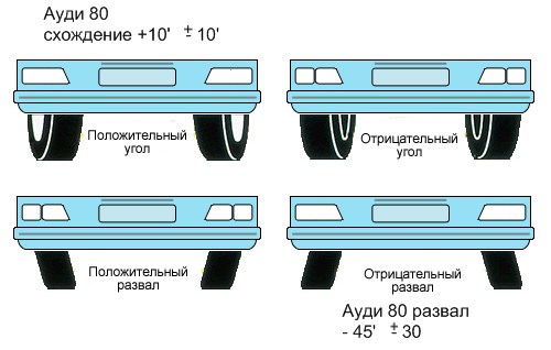

#13     Re: Распечатанный отчет о развал-схождении 06 май 2011, 13:18
Вот каким должен быть развал и схождение
Сход-развал.jpg [ 36.49 КБ | Просмотров: 3929 ]
#14     Re: Распечатанный отчет о развал-схождении 07 май 2011, 11:35
staskenig писал(а) :
Меня смущает только что именно левое колесо так. Правое в норме, а левое ушло из рамок. Тогда по идее и с правым надо было так поступить
Стас, когда ездишь чаще один и можно оставить левое побольше в минус, потому что при нагружении макферсона происходит изменение развала в плюс.
Может конечно немного больше оставлено, чем в книге написано, но это не имеет большого значения ИМХО. Так что если не тянет никуда и все комфортно - катайся и не парься, а то потом сделают по правилам, а станет менее комфортно - это дело такое!!!
У меня бывало так, что сделаю, как положено, а потом не нравится и переделываю, выходя несколько за пределы допуска!!! А развал раньше ездил с разницей в 1 градус (на левом больше и никак не уменьшить было) и все было нормально! Это я потом сообразил, что можно изломом стойки отрегулировать, а сначала пытался только шаровой, а там очень мало (да и первые разы друзья на СТО так мне делали, пока я себе стенд не сделал).
