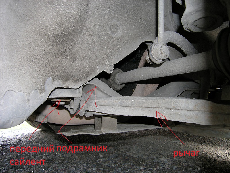

#5     Re: стук в районе правого переднего колеса 29 июл 2013, 10:16
mefisto666series писал(а) :
но нижние рычаги которые к подрамнику крепятся - новые целиком.
Так вот эти рычаги вставлены в подрамник, а подрамник через свои сайлены к кузову крепится... и если пассажир ногами чувствует, то у него под правой ногой как раз задний сайлент подрамника и стоит!!!
А выглядит это вот так (только на фото передний сайлент подрамника виден.)
подламник и рычаг.jpg [ 229.1 КБ | Просмотров: 9275 ]
