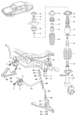

Решил я поменять втулки стойки стабилизатора, думал проблем не будет)Но как оказалось на практике верхнюю втулку не так то просто и запрессовать, в итоге, так у меня ничего и не вышло( Может кто сталкивался, менял?и как все это делал, я искал на форумах, люди не говорили о проблемах этой замены((
на картинки она 8В

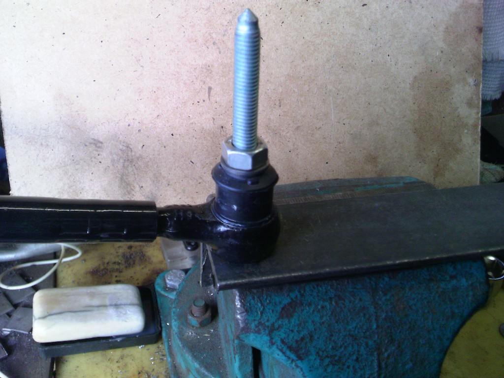

Слава, подобные втулки надо запрессовывать так. Подбираешь болт по внутреннему диаметру втулки, к нему 2 шайбы и гайку, На болт надеваешь шайбу и втулку, вставляешь в стаб и с другой стороны шайбу и гайку, смазываешь резинку мыльной водой и стягиваешь данную конструкцию! При сильной посадке бывает, что втулку перекашивает и выпирает вбок, тогда надо исключить свободу болтанки болта. Я таким же образом запрессовывал втулки рулевых тяг - вот как то так.
PIC117.jpg [ 175.03 КБ | Просмотров: 8916 ]

- вот как то так
Да я примерно так и пробовал, но вот диаметр болта явно был меньше, чем диаметр втулки,наверно и перекосило(
а да и вопрос, так сам стаб нужно снимать?или все же колесо снять и на домкрате делать?
#10     Re: Втулка стойки стабилизатора 12 май 2013, 23:03
вот так перекосы и бывают
