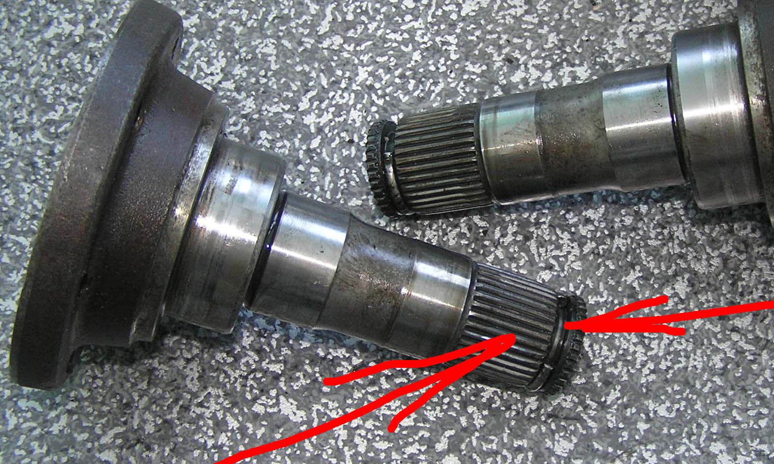

когда толкаеш машину на передаче вылазиет изалазиет правый привод в кпп.вот и загадка?
Саня, так это скорее всего полетело стопорное кольцо полуоси!!!
Выглядит это все вот так! и там кольца помеченные стрелкой!

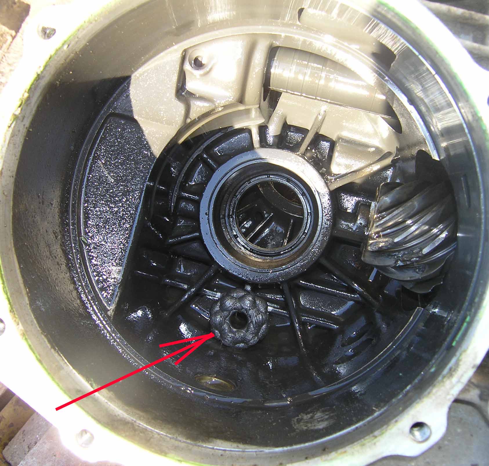

Саша, есть нюансы:
1. если болты крышки дифференциала еще не отворачивались, то могут сидеть очень плотно и можно биты сломать - надо вставить биту и плотненько ударить по ней молотком,
2. для того, чтобы вынуть дифференциал, надо вынимать оба фланца (они снимаются со стопорных колец двумя монтировками небольшим рывком),
3. конечно масло должно быть слито, полуоси с внутр. ШРУСами можно только отвернуть от фланцев и подвязать, провод от датчика скорости отключить.
4. под правым фланцем изнутри увидишь вот такую красивую деталь - оказалось это грязь со всей КПП - там магнит :D
