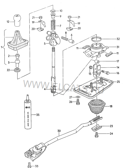

Даже не думал что такая проблема всплывет.
Все работало прекрасно, ехал на 5 передаче около часа, после этого остановился на перекрестке, включаю 2 передачу, вместо нее 4 срабатывает. Ну не думая включил третью и поехал.
Подъехал к дому, проверил во дворах, вместо 1 включается 3, а вместо 2 включается 4.
Остальные включаются как надо.
Было раньше такое что первую передачу чтобы включить, надо до упора прям влево-вверх (но особа не заморачивался)
Скажи куда смотреть? что может быть причиной? :)
#2     Re: Не включаеся 1 и 2 передача (вместо них 3 и 4) 09 сен 2014, 20:35
Смотреть надо либо на кулису, либо на её крепление к штоку! Может либо ослабнуть крепление к штоку и он недоворачивается, либо кулиса у тебя развалилась - смотри в ФАКе, там есть её ремонт.

#3     Re: Не включаеся 1 и 2 передача (вместо них 3 и 4) 09 сен 2014, 21:42
Спасибо Валерий, буду знать теперь куда смотреть)
Сейчас вышел, не много по переключал (как будто между 1 и 3 передачей нет стенки, когда включаешь на заведенной первую, тут же могу её сдвинуть к третей), потом 2 вообще включить не мог, потом так же с 1, потом стали переключаться и работать, тут же заглушил и оставил.
#4     Re: Не включаеся 1 и 2 передача (вместо них 3 и 4) 10 сен 2014, 08:46
для нормального переключения шток №30 должен поворачивать шток КПП, а этого не происходит...

#5     Re: Не включаеся 1 и 2 передача (вместо них 3 и 4) 10 сен 2014, 09:22
Как ты так ездишь? В 80ке все это настраивается проще некуда и работает получше новых бюджетных авто.
YMka:
Сургут
Сообщений: 319
14 мар 2011, 19:46
#6     Re: Не включаеся 1 и 2 передача (вместо них 3 и 4) 10 сен 2014, 09:45
Да как то не придавал этому значения, работала и хорошо, а тут вот так.
А всё это дело через коробку передач смотреть? (с салона)
#7     Re: Не включаеся 1 и 2 передача (вместо них 3 и 4) 10 сен 2014, 11:31
В 80ке все продумано и можно сделать как тебе захочется, в салоне можно сделать чтоб рычаг был левее или правее, под авто можно сделать положение вперед или назад.
Я все время этот момент делал вдвоем и на подъемнике т.е. сидишь в авто смотришь как тебе нравится положение кулисы а напарник снизу фиксирует положение болтом.
