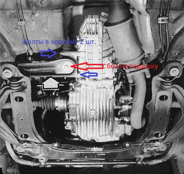

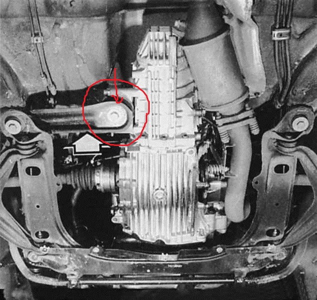

Всем привет! Решил поменять стойки стабилизатора - поменял, еду - слышу жесткий скрип - не понял, вроде все норм. Потом глянул ниже - а у меня из нижнего крепления (не знаю как называется) коробки торчит болт! Я в шоке! Как понимаю - идет это крепление, на нем подушка, потом чашечка какая то, потом отверстие коробки, потом от коробки идет дырка в кузов, так? Вопрос - как прикрутить ее????? Резьбы в самой коробке нет, либо стерлась, либо вообще не предусмотрена? ЧТО ДЕЛАТЬ!

к коробке крепится подушка двумя болтами под внутренний шестигранник, в нее сверху вставляется металлический упор, а снизу через опору, которая крепится к кузову болтом подрамника, уже прикручивается к кузову.

вот на рисунке выше стрелки, правее - один болт. он должен вкручиваться в подушку, потом коробка а потом в кузов???? И интересует вот что - в коробке должна быть резьба?

Именно этот болт у меня самопроизвольно вылез...
этот болт крепится к коробасу . но никак не к кузову.
a-120.jpg [ 181.4 КБ | Просмотров: 9692 ]
#7     Re: Нижнее крепление МКПП! Срочно нужна помощь! 30 апр 2013, 23:30
Там вроде болт с гайкой и все!
значит у меня вся резьба сорвана в коробке или ее не должно быть???... Как поступить????
#9     Re: Нижнее крепление МКПП! Срочно нужна помощь! 01 май 2013, 07:38
Нет никакой резьбы в коробке да это и не коробка а подушка кпп, болт проходит через железку которая не дает перемещаться коробке влево вправо, далее через подушку и дистанционную шайбу и вкручивается в закладную гайку в небольшом кронштейне на кузове. Если этот болт вылез то возможно он выкрутился сам со временем и уже потерялся или резьба сорвана в закладной гайке что очень вероятно и болт этот просто вырывает из остатков резьбы на кочках.
я коробас прошлым летом снимал. там толи кронштейн толи подушка которая двумя болтами крепится к коробке. а к ней(подушке) этот самый болт., И ОН ДЛИННЫЙ С ГАЙКОЙ. В СКВОЗНОЕ ОТВЕРСТИЕ ПРОХОДИТ. ВРОДЕ ТАК.
