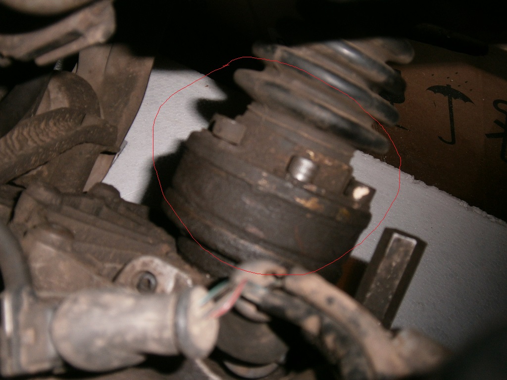

обратил внимание что у меня сами по себе раскручиваются болты на шрусе, причем, даже если затяну, все равно спустя время раскручиваются. поспрашивал - сказали что шрус если разбирали, то надо новые болты ставить, иначе будут рскручиваться. Ну или герметиком резьбовым все это дело замазать и закрутить. так вот, стоит ли, если я покатался неизвестное количество времени с неизвестным количеством полуоткрученных болтов, разобрать посмотреть не попало ли туда чего?

При сборке все это хозяйство надо промыть, обезжирить болты и закрутить применяя "фиксатор резьбы"

Разбирал несколько раз при снятии и постановке коробки и ни разу не откручивались, думаю просто затянуты они были слабо.

да не Артем, писали про такое - встречается у людей. Я пока на фиксатор не посадил-они не успокоились! Причем потерял шт 2 или 3.

У меня тоже на ТО как то парень заметил открученый болт и показал мне... а я и не видел... с правой стороны - там без подъемника плохо видно (это еще до смены ШРУСов, т.е. вроде никто туда не лазал...) .

Сколько раз снимал полуоси, менял пыльники, и ни разу после этого не раскручивались. Никаких специальных мер, типа герметиков и фиксаторов никогда не применял.

+ 1 .При наличии спаривающих пластин не должно откручиваться.

стояли у меня эти пластины. Один болт потерял, второй ослаб, так этой пластиной и шкрябало- она и подсказала что там твориться.
