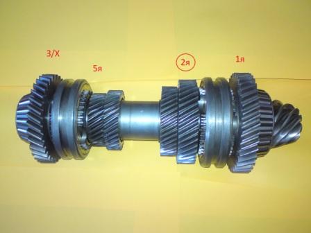

#9     Re: Не включается вторая передача 29 мар 2012, 22:02
Вот это хреново, возможно шестерня имеет сопротивление свободному вращению на ведомом валу, т.е. рассыпался игольчатый подшипник на котором она вращается. Проще говоря добраться до синхронизатора и шестерни достаточно сложно, нужно разобрать почти всю кпп кроме ведущего вала с шестернями на нем. Синхронизаторы первой и второй передачи одинаковые. Синхронизатор даже нерабочий наврятли будет препятствовать включению передачи. Нужно посмотреть состояние масла, если оно черное то что-то конкретно греется и подгорает.
Если закусывает подшипник на котором шестерня крутится ты должен заметить чуть туповатость авто, т.е. кпп подклинивает.
Слева направо на фото все надо стянуть используя съемник и снимая и запоминая стопорные кольца чтоб добраться до шестерни второй передачи.
DSC0096111.jpg [ 35.4 КБ | Просмотров: 5306 ]
#10     Re: Не включается вторая передача 29 мар 2012, 22:14
