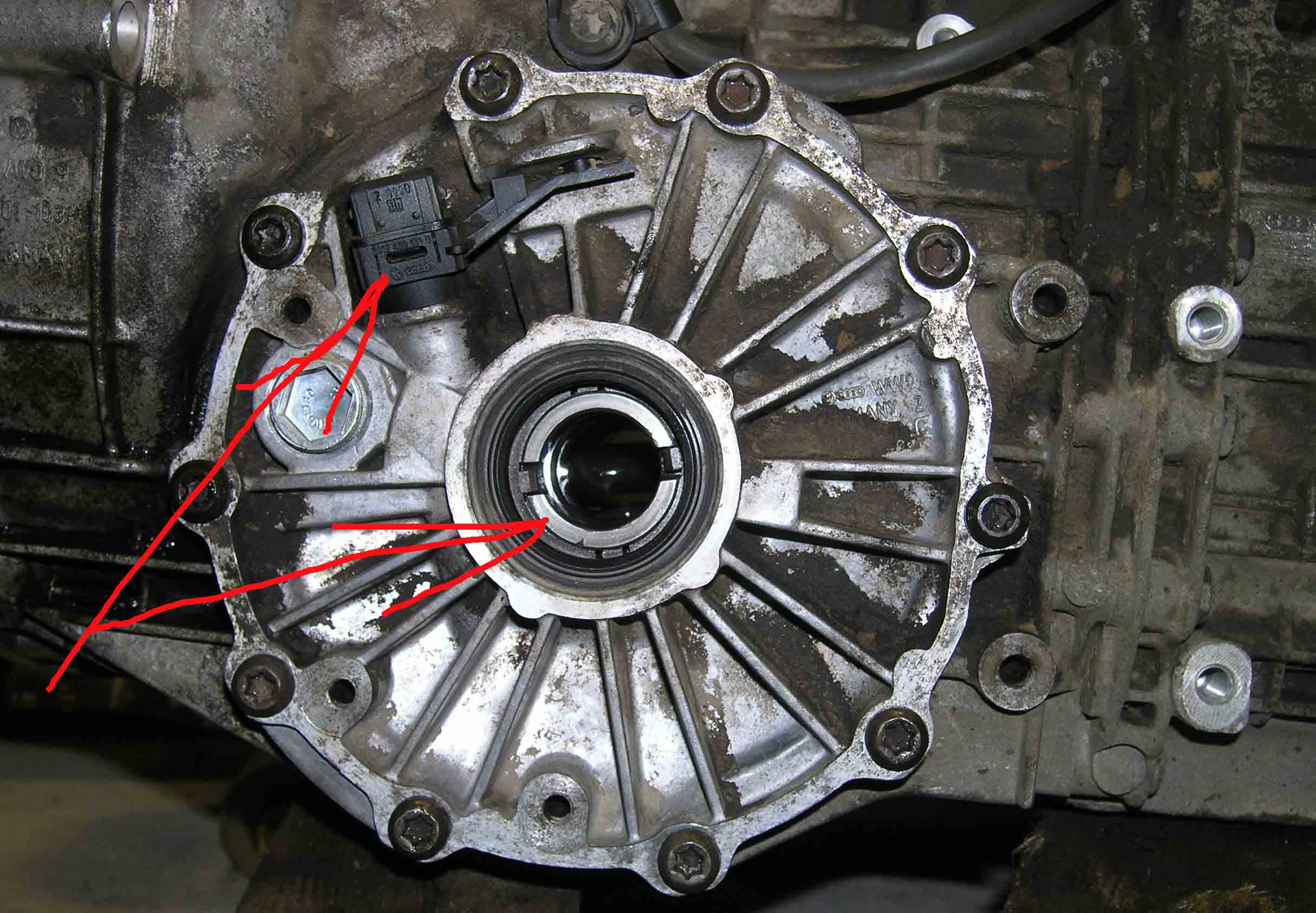

Там стоит кольцо с четырьмя магнитами, которое вращается рядом с герконом. Так вот либо геркон может давать сбои (на наших герконах, знаю по работе, это сплошь и рядом, но немецкие вроде этим не страдали), либо может кольцо развалилось и там уже не 4 магнита! :shock: А так - сам понимаешь импульсы пришли-их посчитали, поэтому врать должно везде пропорционально, а не на одной скорости!
Вот так это выглядит
Датчик и кольцо КПП спидометра.jpg [ 246.93 КБ | Просмотров: 5901 ]

Валерий а что такое геркон? и где это кольцо с магнитами на маховике стоит? а врет скорее всего на любой скорости просто на меньшей менее заметно. да а датчик должен быть сдвумя как у меня или тремя контактами?

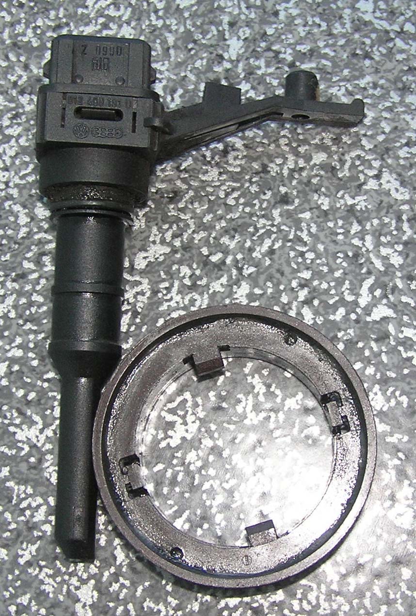

Геркон это миниатьрное реле, которое замыкает или размыкает свои контакты в зависимости от наличия или отсутствия магнитного поля рядом - почитай в поисковике для ликбеза!!! А стоит это здесь
датчик спидометра.jpg [ 237.88 КБ | Просмотров: 5897 ]
