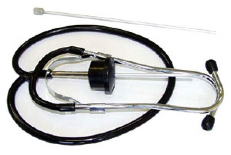

Коля, палка - это автомобильный стетоскоп!!! :D Берешь кусок палки от швабры в кулак, кулак прижимаешь к уху, а другой конец палки к неподвижным частям КПП. Локализовать до нескольких сантиметров можно...слышно все отлично. Если круто, то можно купить стетоскоп автомобильный. Читай форум - миллион раз обсуждалось!
стетоскоп.jpg [ 42.56 КБ | Просмотров: 4566 ]
