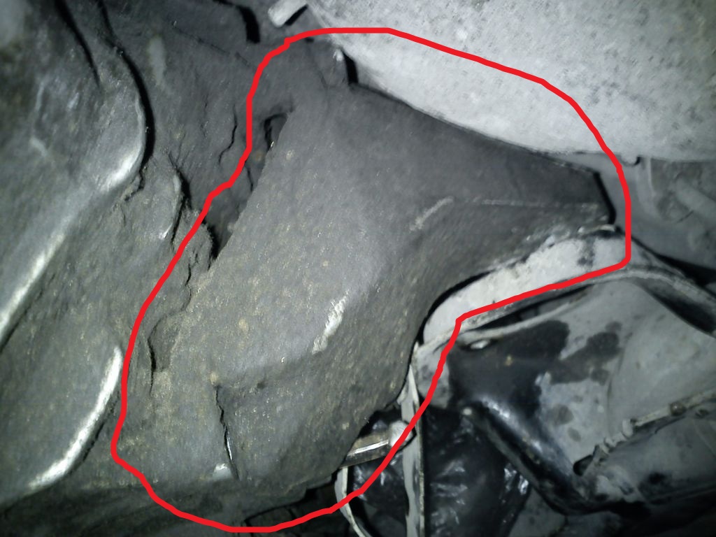

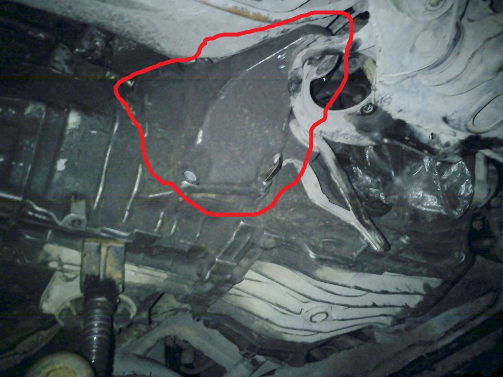

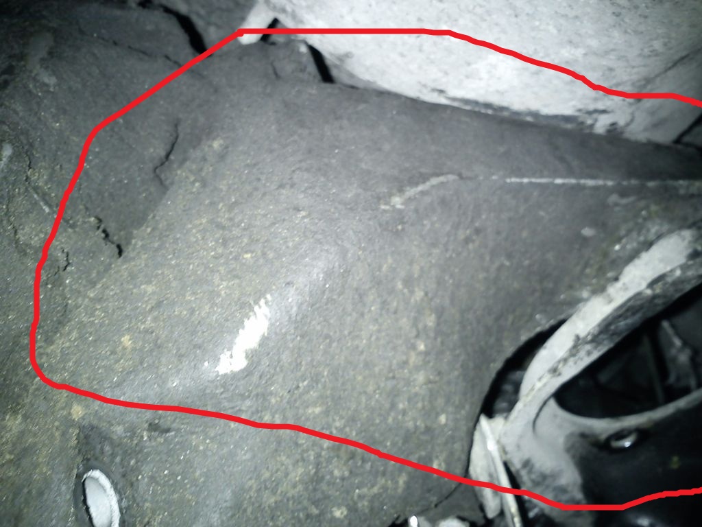

Я вот снимаю сейчас КПП, чтоб заменить сцепление, вобщем сил моих уже нету((( Мешает кронштейн с правой стороны коробки на котором она висит, ники снять его не могу, и выдернуть коробку никак, упирается кронштейном в днище и все, аут! приехали... Снизу два болта на кронштейне, и сверху, ну нижние еще открутить то можно, а вот верхние? никак, туда даже мышь не пролезет(( че делать понятия не имею((
#9     Re: СНЯТИЕ КПП 03 апр 2012, 21:37
Вот собственно сам кронштейн и место куда упирается...

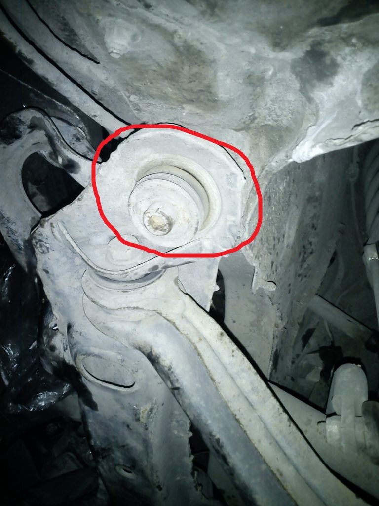

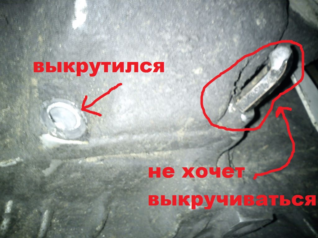

Пробовали его снять, вот что получилось, 1 болт выкрутился только, об следующий сломали шестигранник...

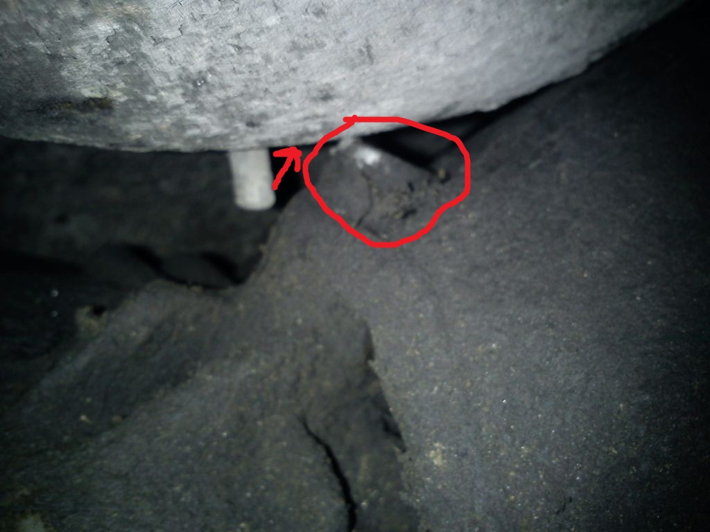

А как подлезть к верхним, не понятно, даже если подать КПП на свое место, то рукой туда никак не пролезть чтоб выкрутить болты... :?
уже с Отцом думали выкрутить болт в задней правой части подрамника, таким образом можно будет как-то выкрутить КПП и кронштейн пролезет между днищем, и подрамником... Но на подрамнике как раз в том месте вкручен болт, тоже под шестигранник!!! :evil: не могем никак выкрутить, уже и одевали торцовый ключ на шестигранник, чтоб плечо побольше было, и ни в какую...(((
Это там у меня вообще небыло болта, и та часть подрамника висела прилично... на СТО-шке мне высверливали часть старого болта из лонжерона, и вкрутили этот... (уже отписывался в како-то теме про это еще года два назад наверное :))
Комментарий к файлу: Вот он этот болт подрамника

Комментарий к файлу: Вот верхний болт, второй даже и не видно, на ощуп только понятно что он там есть...
