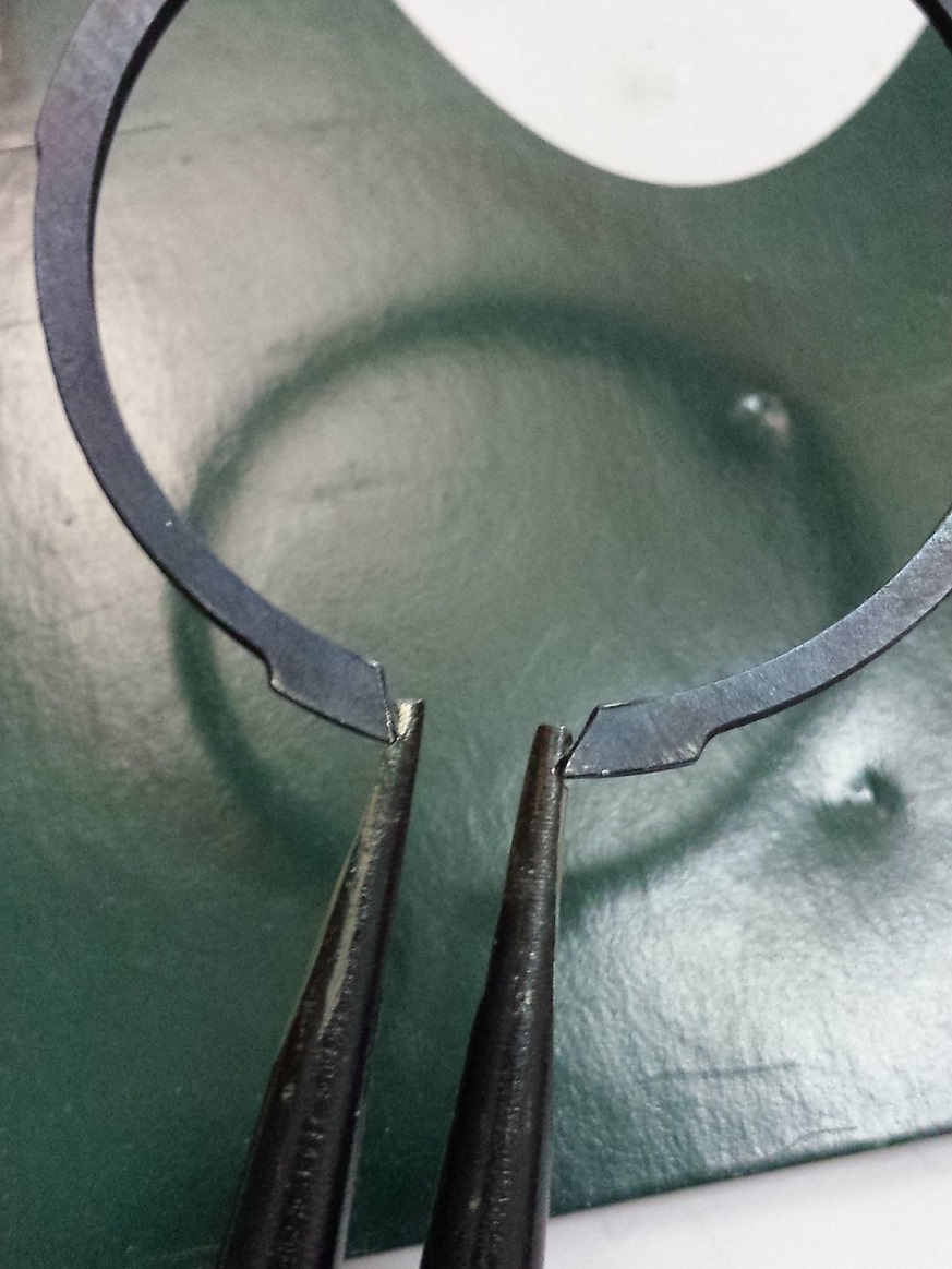

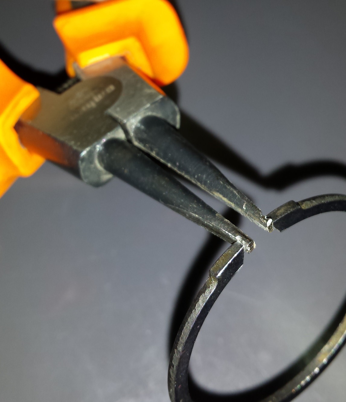

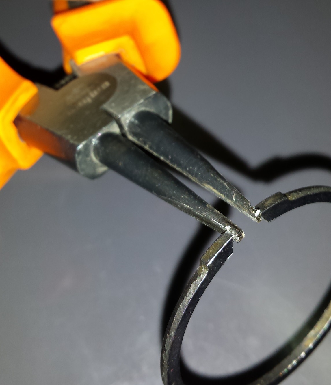

Из стандартных съемников колец сделал чтоб для колец коробки подходили.
