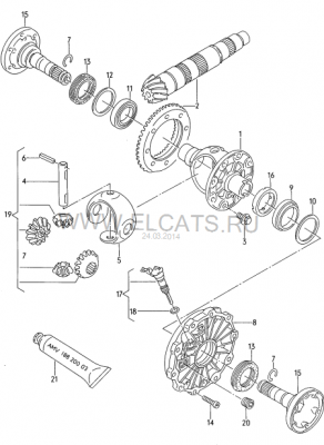

#38     Re: непонятно гудит 24 мар 2014, 11:30
Похожая ситуация. При движении слышен посторонний шум спереди, как на передачах так и накатом со сцеплением, усиливается при наборе скорости. По очереди вывешивал и крутил передние колёса - шум при движении правого колеса в районе внутреннего шруса.
Вопрос : Когда я откручу внутренний шрус от приводного фланца, я смогу крутануть правую сторону без последствий поломки коробки? ( хочу исключить внутренний шрус). Если не шрус, то шумит подшипник номер 11 на схеме? :?
CImage.png [ 78.14 КБ | Просмотров: 5470 ]
#39     Re: непонятно гудит 24 мар 2014, 11:56
Шрусы можно спокойно откручивать, только фланцы не выдергивай! Правда не думаю, что это тебе что то даст.
Вот по звуку скажи - идешь например на 4 передаче и при изменении газа натяг-накат (без выключения передачи) вук меняется? Это хорошо слышно, когда едешь вдоль забора или высокого поребрика при открытом окне. ;)

#40     Re: непонятно гудит 24 мар 2014, 12:41
Даже не знал что можно так диагностировать :). Пока могу сказать как слышу шум из салона. Шумит одинакого, что на передачах, что без них накатом, при увеличении скорости шум усиливается. Вообще я его услышал только когда ехал без музыки)), то есть воя и гула, что прям уши закладывает нет. Когда вывесил колесо - понял что где то у внутреннего шруса(. Тресков из коробки нет, шум похож на "сухой подшипник" как то так. Масло в коробке проверял - по уровню.
