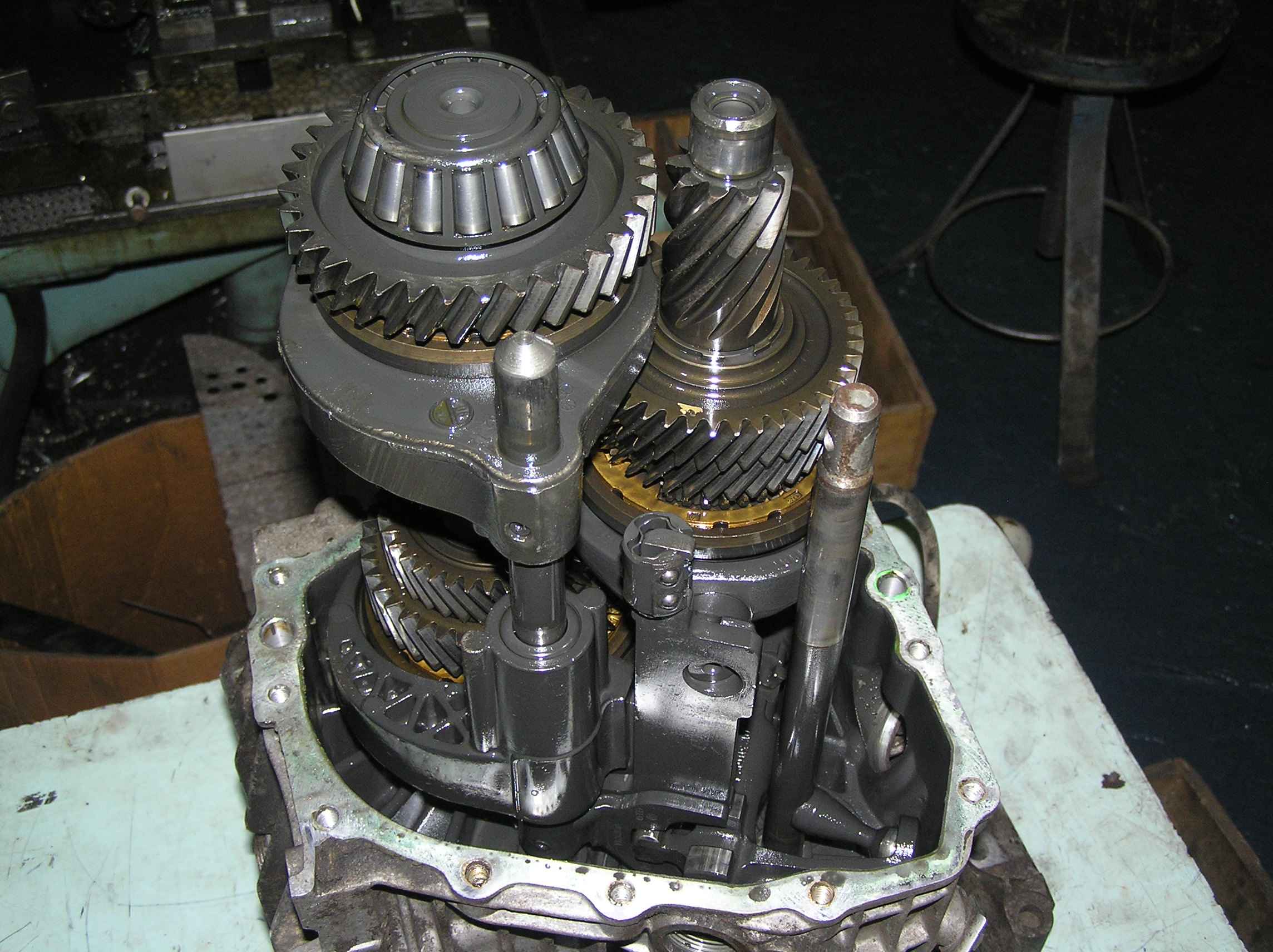

я и ездил 240 тыс без замены, но при этом скажу что все синхронизаторы были целые (т.е. работали нормально)
Валерий, а не помните, синхронизаторы там были из меди или другого материала?
Макс, из меди синхронизаторы не делают (медь слишком мягкий материал!!!). Они изготавливаются из бронзы.
А то что у меня стояло мне и помнить не надо, есть фотки - сам смотри. ;) :D
P9060020 01.JPG [ 239.21 КБ | Просмотров: 8392 ]
