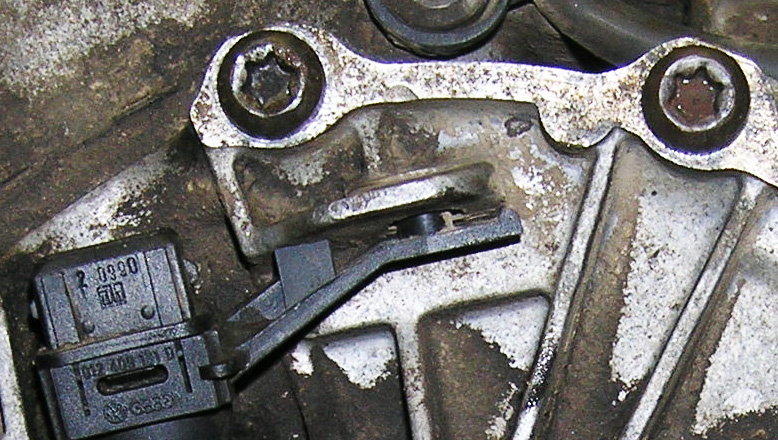

Странно, у меня они точно все родные и по всей КПП болты звездочка на 6 зубьев.
болты.jpg [ 232.63 КБ | Просмотров: 14431 ]

Валер что то мне подсказывает что кто то туда забивал такую звезду,у нас или шестигранник или 12 гранная звезда как на бошке

Кроме меня некому было - я сам привез машину из Германии, а там ей было всего 70 тыс., да и немцы такой ерундой не занимаются, чтобы пробивать... И что ты не пробивай так идеально звезду не получишь, так что чушь сказал. Такие болты стоят по всей КПП и на второй КПП, на которой сейчас езжу тоже самое!

Тогда не знаю,у себя у братьев и других не видел таких и на фотке шляпа болта под конус?у нас все цилиндрические снаружи
#19     Re: Потекла коробка. 01 ноя 2016, 18:36
С чего ты такое взял? обычный цилиндр снаружи и звездочка на 6 зубьев внутри!!!
#20     Re: Потекла коробка. 01 ноя 2016, 19:20
Выглядит так вот и взял,вижу что болты не биты но мне таких у нас не попадалось
