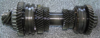

by111 писал(а) :
Как вы думаеть эта шестерня уже не пригодня к эксплуатации
Макс, твоей фотки не видно!

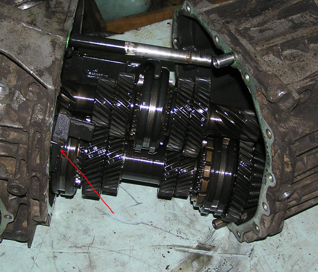

вал снимешь, когда коробку полностью раскидаешь!
КПП пополам.jpg [ 1.07 МБ | Просмотров: 5054 ]

Я в твоей теме дал фотки, так там по краям вала эти конусные подшипники и стоят!

#14     Re: ПОДШИПНИК ВЕДУЩЕЙ ШЕСТЕРНИ 01 сен 2012, 17:05
незнаю как добавить фото((( я раскинул коробку так как на твоем фото. Чтоб снять вал в сборе мешают вилки синхронизаторов и ведущий вал.... я читал что эти 2 вала снимаются вместе но чета застрял на этом(((

#15     Re: ПОДШИПНИК ВЕДУЩЕЙ ШЕСТЕРНИ 01 сен 2012, 17:07
чтоб добраться до подшипника который на верхнем фото слева нужно снять все что справа от него?????

#17     Re: ПОДШИПНИК ВЕДУЩЕЙ ШЕСТЕРНИ 01 сен 2012, 18:53
http://forum.audi80.ru/viewtopic.php?f=14&t=2221
Именно так вал вместе с шестерней слева единое целое!!! при этом весь набор должен составлять определенную длину, которая регулируется шайбами - для получения зазора в зацеплении главной пары!!!

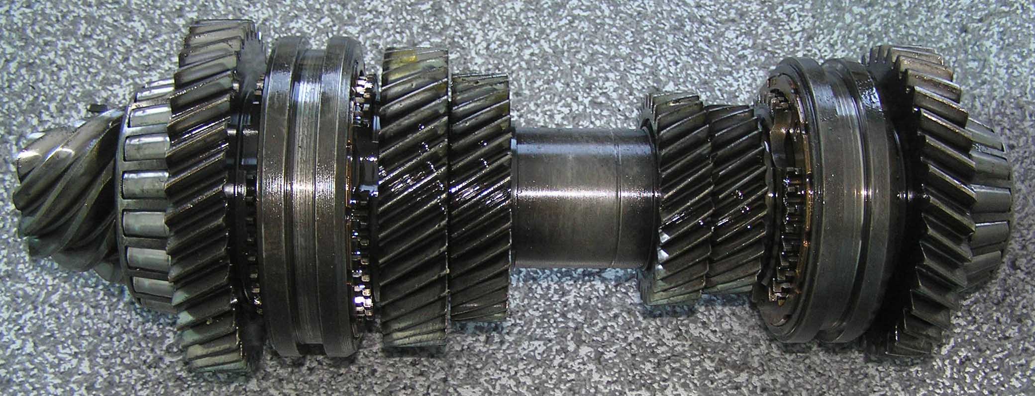

#20     Re: ПОДШИПНИК ВЕДУЩЕЙ ШЕСТЕРНИ 01 сен 2012, 19:15
вот моя шестерня которая уж наверное не годня( я не понимаю как вытенуть эти 2 вала
