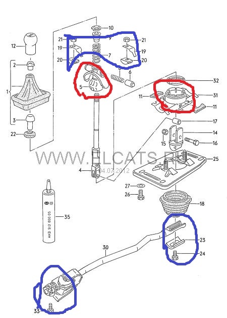

про трамблер--просто так не отпустив болт он не должен вращаться!
по рычагу --для начала нужно попытаться отрегулировать положение рычага при помощи гаек 21 и болтов24 и 33(с ними придется повозиться т.к. доступ к ним из под машины)по мере возможности выставить все в положение чтобы включались все передачи.Если не выходит, то под ревизию узел из деталей №5 и31(по рисунку) и соединение типа крестовины на рычаге 30 ближе к коробке.и стоит попробывать заставить устранить этот дефект тех кто менял сцепу мол они накосячили.

В общем покрутил слесарь чего-то внизу у кулисы и все стало на свои места
