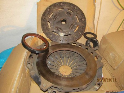

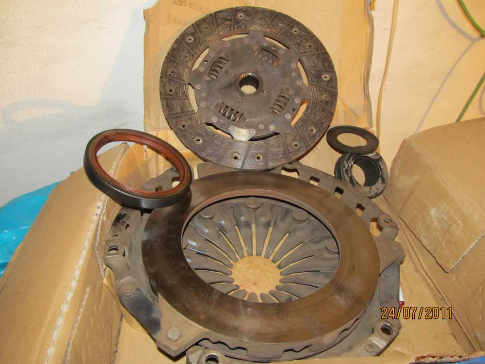

ОТЧЁТ. После долгих раздумываний было решено купить сцепление фирмы Сакс и сальник . Заранее договорившись с мастером по поводу сцепления 22 в пятницу в 10.00 началась работа по его замене, так как я принимал непосредственно участие в данном мероприятии скажу сразу – дело замороченное и новичок сам данную процедуру вряд ли сделает. Открутив все необходимые болтики и гаечки начался 15 минутный труд снятия КП, работа тяжёлая и грязная. После снятия КП было видно, что корпус выжимного подшипника поломался и дальнейшее его эксплуатация могла привести к более серьёзным последствиям , корзина и диск были ещё в рабочем состоянии , но так как был закуплен полный комплект сцепления было решено заменить его полностью, с новым комплектом сцепления в маленьком пакетике шло масло им мы смазали игольчатый подшипник который находится внутри двигателя в него вставляется (как я понял) вал коробки передач , и ещё был заменён сальник который уже начал пропускать масло , после его снятия мы удивились, что сальник ещё стоял родной с жёстким внутреннем каркасом. Коробку передач как не странно поставили быстро 7 минут , на всё про всё ушло 6 часов 10 минут,проверка показала , что сцепление работает хорошо претензий нет. Выражаю Большую Благодарность всем кто информационно помогал мне в решении проблемы. БОЛЬШОЕСПАСИБО !!!
СЦЕПЛЕНИЕ И САЛЬНИК.jpg [ 61.6 КБ | Просмотров: 4126 ]
