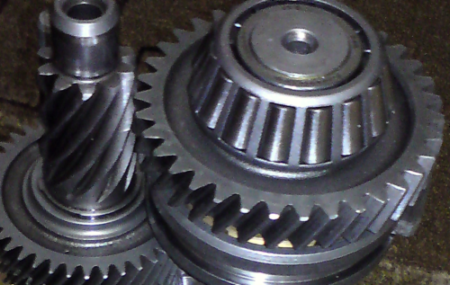

Вот на фото шестерня З/Х которая у тебя заклинила, видно что она находится в постоянном зацеплении с ведущим валом и в случае клина на нейтрали авто будет ехать назад. В нормальном состоянии шестерня вращается на валу на игольчатом подшипнике и фиксируется только при включении задней скорости, соответственно при помощи муфты. Неправильно написал, между валом ведущим и шестерней з/х еще есть маленькая шестеренка которая находится в хвостовике, но суть проблемы остается та-же.
Чтоб отремонтировать упираешься съемником в центр где подшипник и лапами за шестерню, стягиваешь (если получится) вместе с подшипником, меняешь под шестерней игольчатый подшипник и собираешь все обратно.
