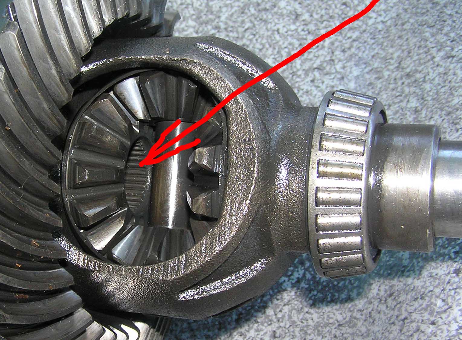

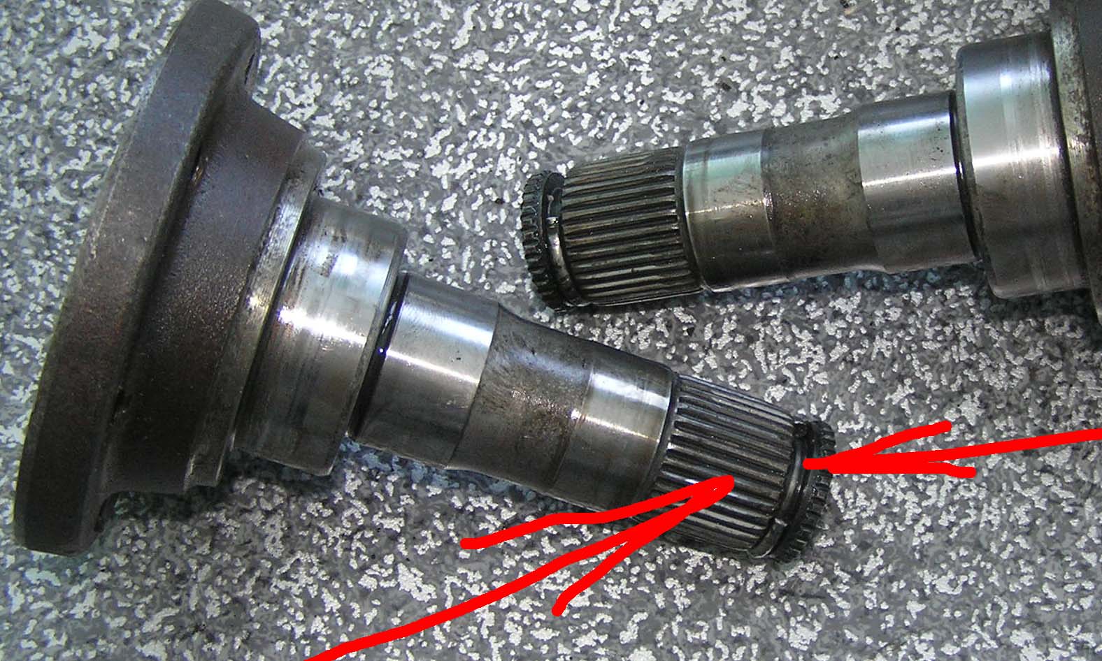

#9     Re: Выскочил вал привода из коробки 16 ноя 2011, 10:33
DEAD MOROZ писал(а) :
а фланец где находится и как выглядит?
К фланцу привинчен внутренний ШРУС.
Вот как это выглядит:
-фланец на нем шлицы и защелка
-ответные шлицы в дифференциале
