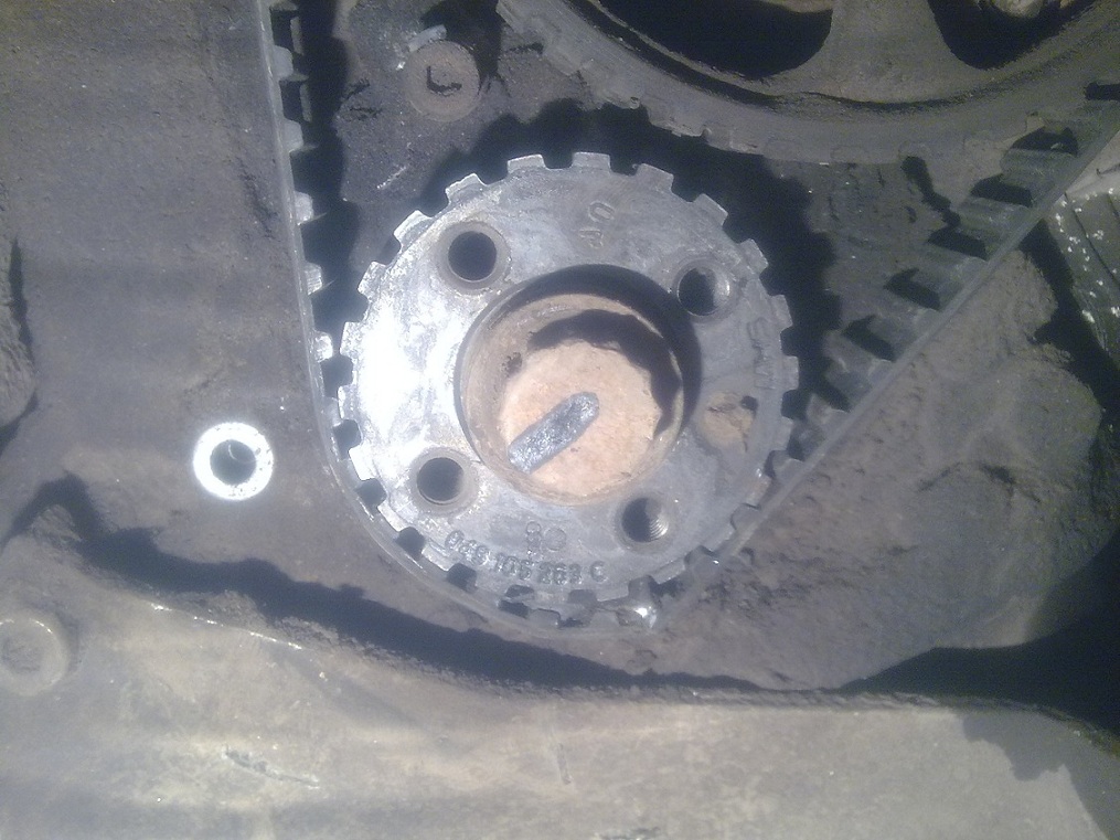

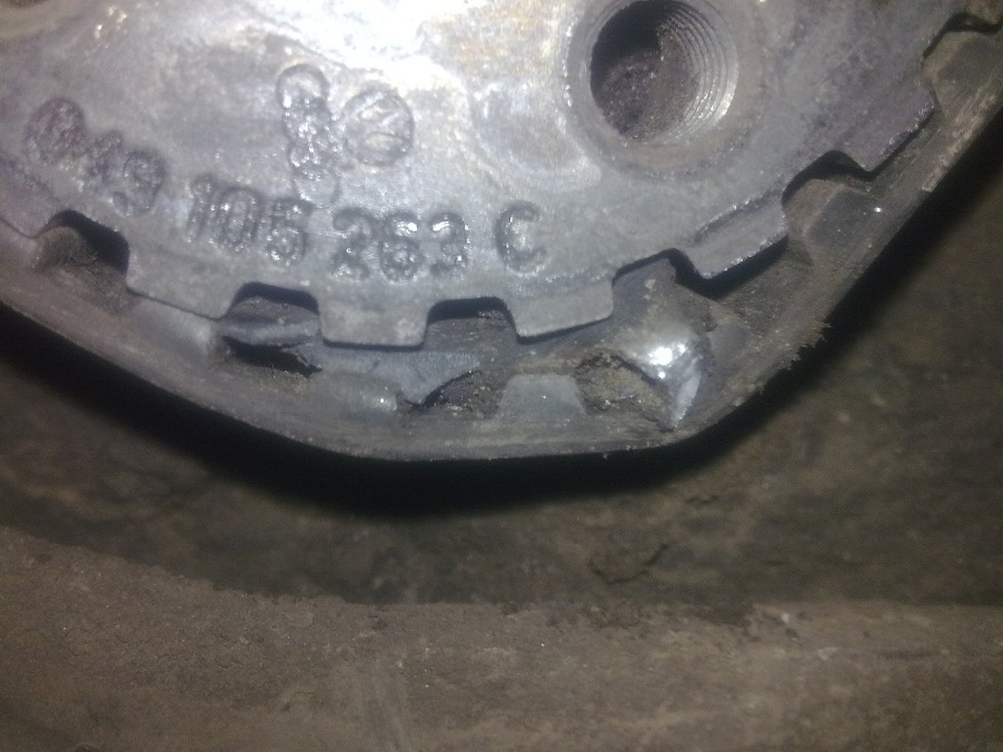

недавно подъезжая к гаражу двигатель как то не так стал работать,зачихал и вовсе заглох.все попытки завести ни к чему не приводили.за 2 дня чуть голову всю не сломал пока не решил метки проверить.оказалось что всё сбито напрочь, :shock: ремень натянут чуть сильнее чем надо,при прокручивании все зубья ремня на месте.а причина вот какая(осколки пластика нижнего кожуха)!

Серега, а то что кожух совсем развалился не видно???? :shock: У меня в этом году из за дохлого кожуха зубья ремня ГРМ надломило, а потом резануло при регулировке УОЗ и детонации... это при всей лени мне понятно, а как развалился кожух и не видно - объясни, чтобы знать!

в этом и весь прикол что внешне не видно ничего.стоял оригинал ,а рассыпались внутренние ребра жесткости у центрального (самого мощного М8) болта крепления нижней части кожуха.который кстати был сильно перетянут(было видно прогиб кожуха вовнутрь вокруг этого болта и вокруг него пластик стал хрупким а остальное довольно крепко ещё.).
Даааа, уж!!! :shock: И как такое диагностировать????? :shock:
Эти фотки надо в ФАК внести... пока не пойму в какую тему!!! Создавай в ФАКЕ тему типа " Внимание вот что может быть с ремнем ГРМ" , а в тексте - когда вы пишете, что ВСЕ МЕТКИ ВЫСТАВЛЕНЫ - УБЕДИТЕСЬ, что такого у вас нет!!! и выкладывай туда фотки - это максимальное качество, что мог, лучше, чтобы покрупнее и почетче!!!?

там в кожухе должна стоять втулка металлическая. и по ходу родную резьбу сорвали и резали резьбу. у меня там болт стоит под шестигранник на 5. а резьба М6. РЕЗЬБУ НАРЕЗАЛИ, ВТУЛКУ СНЯЛИ, И ПОЭТОМУ ПЕРЕТЯНУЛИ.
