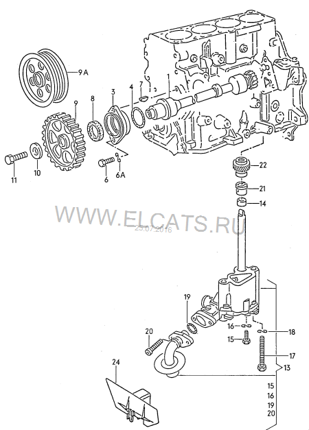

Надо проверять состояние привода насоса -по твоей внезапности мог зуб на шестерне 22 сломаться и ку ку... (правда там косой зуб..., но при выработанных вкладышах промвала и износ зубьев может сказаться) :(
CImage.png [ 76.22 КБ | Просмотров: 16345 ]
Ещё раз повторяю) трамблёр снимал) на нём шестерня эта живая) небольшая на ней выроботка только)
