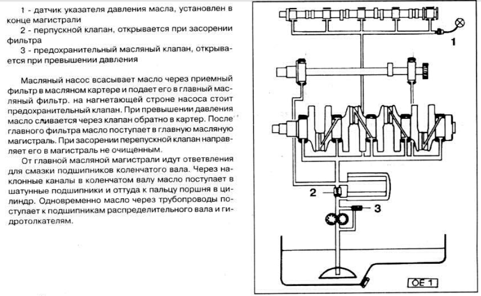

Автор:  valerun [ 13 авг 2015, 20:18 ]
Заголовок сообщения:  Re: срочно нужна помощь по давлению масла
Jurik_76 писал(а) :
Для того и меряли давление в голове чтоб исключить вкладыши пром вала.написал же на фильтре и в голове жавление одинаково
Посмотри систему смазки и расскажи за счет чего у тебя будет разное давление?
