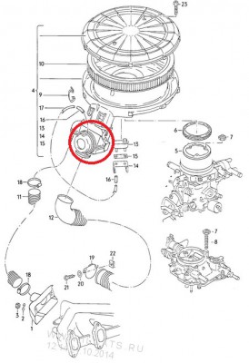

#5     Re: Глохнет, теряет тягу 21 окт 2014, 11:15
Впиши для начала в профиль буквы двигателя. Если двигатель карбюраторный, то проверь, есть ли гофра забора теплого воздуха под номером 11, соединяющая корпус воздушного фильтра и железку, прикрученную в выпускному коллектору. Если нет-поставь. Если есть - нужно проверить, работает ли заслонка горячий/холодный, которая обведена красным на картинке. Как проверять - ищи на просторах форума, обсуждали тысячу раз.
index.jpg [ 83.26 КБ | Просмотров: 4938 ]
