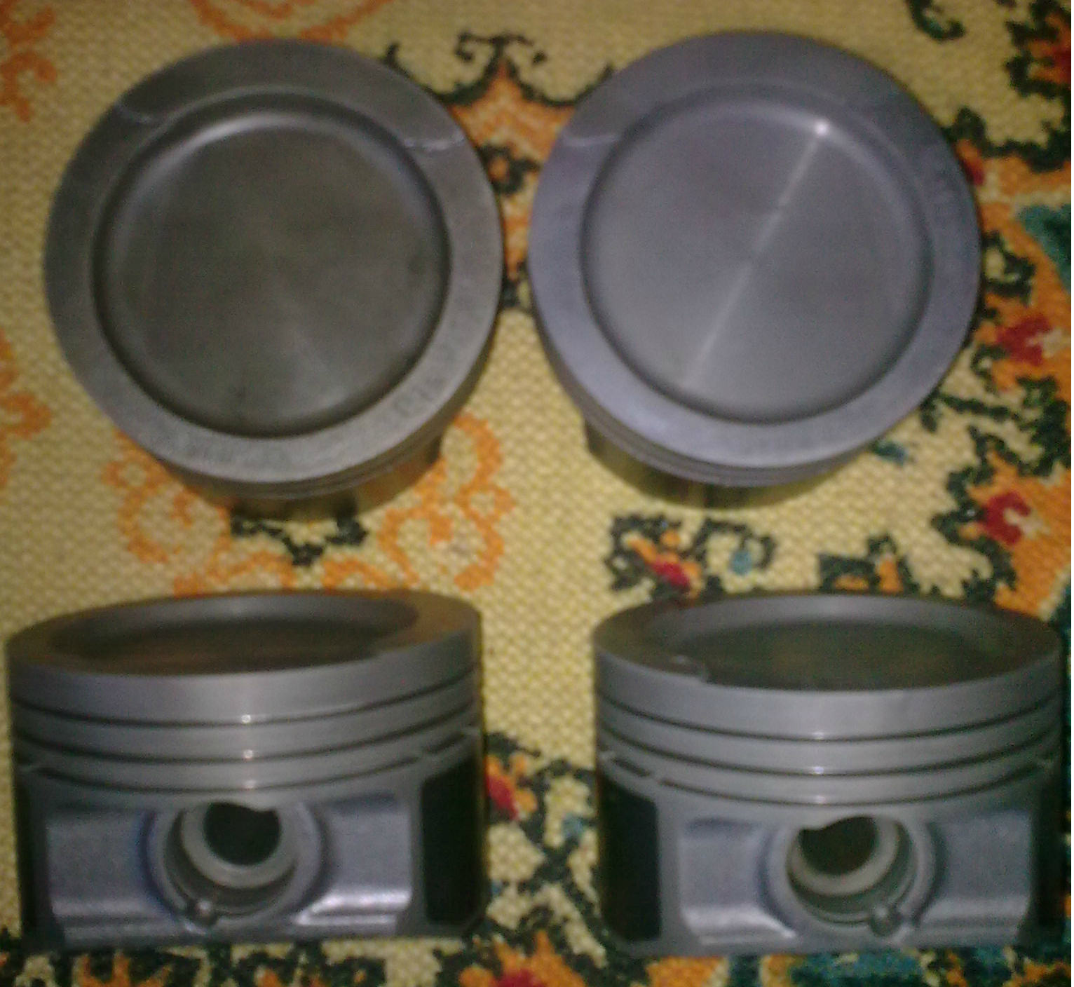

#6     Re: Поршни 23 авг 2014, 19:27
Поршеньки прикупил с АВК (Yenmak:1303000)
Поршеньки.jpg [ 245.02 КБ | Просмотров: 7746 ]
zonych:
Сообщений: 650
18 янв 2013, 23:24
#7     Re: Поршни 23 авг 2014, 23:18
zonych писал(а) :
интересно, как вели себя поршня с такой выработкой? Стучали? По допускам 1.0 помойму...
Можно удовлетворить любопытство?
А поршня короткие какие-то, или это кажется...
Audi 80 B4:
Сообщений: 369
01 фев 2011, 22:33
#8     Re: Поршни 24 авг 2014, 06:17
Поршни не стучали. Высота у поршней одинаковая 51мм.
#9     Re: Поршни 24 авг 2014, 09:27
ясен пень два 2х литровых двига,он по своему 1.8 прикидывает
zonych:
Сообщений: 650
18 янв 2013, 23:24
#10     Re: Поршни 24 авг 2014, 09:57
аа, ясно :)
